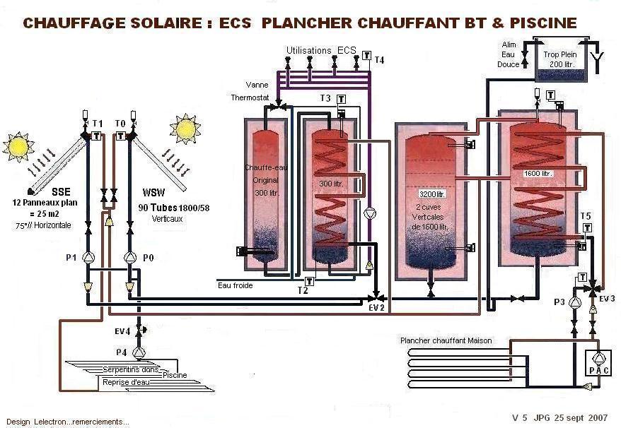

les capteurs résistes avec de l'eau de piscine ?
je penser qu'il fallait un échanger, pb avec le clore

merci de ta remarque!
j'ai dit eau de piscine, je n'ai pas dit eau chlorée!
je n'aime pas le chlore, cette petite piscine là est traitée oxygène actif (eau oxygénée ou équivalent en poudre)
sans échangeur, c'est simplification et rendement :P
pour plus tard ce sera obligatoirement avec un échangeur :x
mais on a pas bien le choix; ce sera idem pour l'ECS et le plancher chauffant...

pourquoi mettre un echangeur plus tard ?
[quote="Helios83"]merci de ta remarque!
chauffant...[/quote]
mais on a pas bien le choix; ce sera idem pour l'ECS et le plancher chauffant...[/quote]
Ce qui semble bizarre dans ton shema, c'est qu'en haut des capteurs il y a des purgeurs, je croyais que ces derniers etaient interdit car qui dit purgeur, dit rejet de glycol sur le toit. A moins que tu n'utilises que de l'eau.
