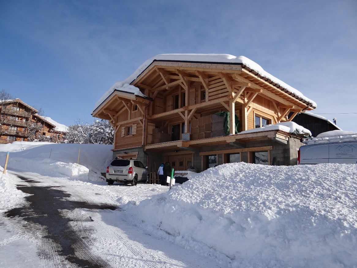

voici une photo de ma construction

Votre maison est très chouette :cool:

Salut[quote="jerem.mc73"]voici une photo de ma construction[/quote]Tu triches, t'as mis d'la neige au dessus pour isoler :lol:
