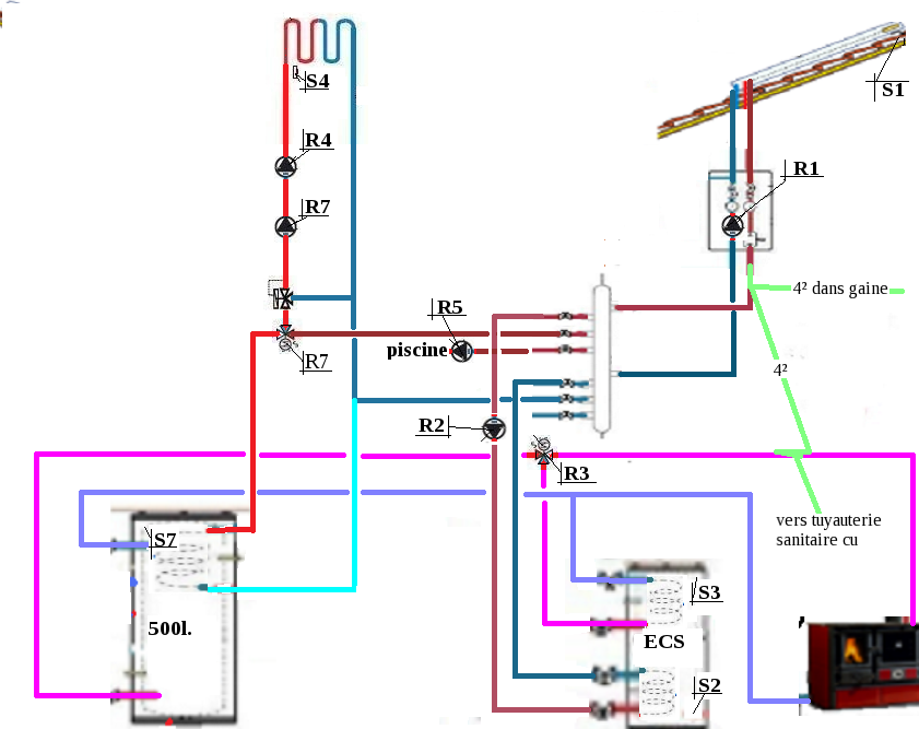

Je ne connais pas ton installation, su tu as un peu de temps, il serait très intéressant de réaliser un schéma sommaire de l'installation en faisant apparaitre les diverses connections des masses et liaisons à la terre, ainsi que les matériaux des tuyauteries.
La position des capteurs, (toit, sol etc) et bien entendu si ils sont intégré ou sur un support en toiture.
Le type d'installation ( a priori récente puisque tu as eu la visite du consuel)
Si tu es équipé de protection contre les surtensions et foudre.

le consuel est passé il y a 1 an, donc effectivement aux normes actuelles.
mes 6 panneaux sont intégrés en toiture.
j'ai ramené du tableau du 4² dans gaine jusqu’au plus proche tuyau cuivre de mon circuit solaire, ce 4² fixé avec 2 colliers de fixation cuivre.
le consuel m'a demandé de chuinter ce 4² et de le ramener sur le circuit sanitaire qui est en cuivre, et idem sur le circuit cuisinière bois;
je pensais qu'i fallait au moins soudé ce 4², mais d'après lui des colliers colson convenaient .
c'est vrai qu'il a passé un peu de temps dans mon local technique; car il avait un peu de mal à se retrouver avec tous ces tuyaux.
au départ de mon installation tout est en cuivre, puis du multicouche pour mes murs , du multicouche également pour rejoindre ma salle d'eau et wc,
et il ne m'a pas demandé de mettre les robinets à la terre comme cela a été dit.
aucune protection contre la foudre, j'avais pensé le faire; mais comment ce n'est pas obligatoire en creuse.

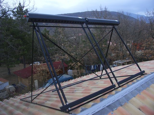

je viens de finir la structure à la base des discussions de ce sujet. je ne résiste pas à l'envie de vous la montrer (non que ce soit plus visuel qu'une vénus ou un david mais par simple plaisir d'autosatisfaction).
je tirerai une ligne 6 carré en plus du 2,5 carré pour l'inox. faut bien arrêter un jour ses choix... ça semble quand même être l'avis du plus grand nombre.
et encore merci à tous.
seb

[quote="agnes.seb"]je viens de finir la structure à la base des discussions de ce sujet. je ne résiste pas à l'envie de vous la montrer (non que ce soit plus visuel qu'une vénus ou un david mais par simple plaisir d'autosatisfaction).
seb[/quote]
bsoir Seb,
merci de nous faire partager ton montage.
Y'a pas trop de vent au moins par chez toi ? A ta place ça m'inquiéterai plus que la foudre :roll:
