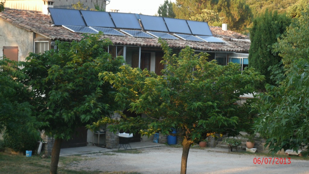

Salut tous.
Vieux débat, entre :
Tubes sous vide.
panneaux en serpentin.
Panneaux en échelle.
On va pas recommencer la "guerre"..!
Chaque formule a ses avantages, ses inconvenients, et ses partisants.
L'important, c'est tout ceux qui en sont satisfaits, y en a pour tout le monde., et pour toutes configurations.
J'avoue que perso, je trouve les échelles plus faciles à adapter et gerer.
Mais ce n'est que mon avis.
CDLT.
