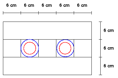

Luc, pour la frigolite, elle commence a se ramolir vers 120°C et fond a plus de 140°C ... Que penses-tu du tuyau PER glisse dans une simple gaine annelee et l'ensemble dans des coquilles carrees de frigolite de 24cmx16cm ? Ca donne une epaisseur d'isolation de 65mm au minimum autour de la gaine ! La decoupe se fait dans des plaques de 8cm d'epaisseur.
Ca coute rien, on realise facilement soi-meme et c'est imputressible. Le collage se fait au silicone ou a la colle specifique frigolite, on met en place dans le sol avec juste un peu de gravier de drainage en fond de tranchee et un "stabilise" a 100Kg de 10cm d'epaisseur. Le tuyau etant place en gaine annelee, on garde la possibilite de pouvoir "repasser" un tuyau dans la gaine en cas de probleme. Dans ce cas-la, on privilegiera des gaines annelees ext et lisses int.

Merci Ramses pour inventer tout ça ...
Ça ressemble à l'idée du sarcophage de Gégé, avec le PER 26x32 et une
gaine de 63, les cotes changent un peu. Voila ce que ça donnerait en coupant droit.
Tu l'achètes où la frigolite ?
Luc.

Messages : 2663
on en trouve quasi partout en grande surface! faut compter 10 cent le litre ou dm³ prix public
Le profil que j'ai dessine fait +/- 40L au metre courant soit 4€ du metre ! Je precise que le prix que je t'ai donne peut etre facilement diminue par 2 si on frappe a la bonne porte et que l'on reste dans des plaques de dimension < a 1m de longueur ...
Pour rappel, le polyetylene se decoupe de la meme facon que la frigolite ! Qu'on utilise l'un ou l'autre, il faut essayer de limiter les collages car en finalite c'est des "nids" a deperdition mais surtout ils sont couteux a coller ...
