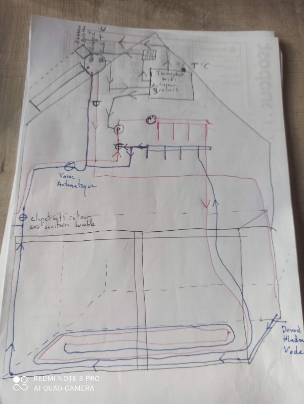

Pour le projet une petite maison acheté au bord d'un riviere pour ma famille en temps libre donc secondaire.
Le projet est d'installer un capteur solaire termosiphon( en piece jointe 1) et relié au chauffage au sol . Le ballon ne dispose pas de couronne pour separé l'eau sanitaire du chaufage au sol.
L'eau chaude produite du capteur chauffe la maison de 50m2 + eau sanitaire pour les douches.
Ma problematique dessiné sur le plan est que l'eau du ballon descent grace a une pompe va a un melangeur eau chaude eau froide pour allé dans les tuyau au sol pour chauffé.
Mais comment faire pour qu'il n'y a pas un excedent d'eau et du coup un stagnation de l'eau dans les tubes au sol A cause du melange au froid est eau chaude qui a chaque moment remplis le balon d'eau jusqu'a ne pas pouvoir et du coup la stagnation est faite la pompe ne peut pas fonctionné.
Avez vous un solution des idés d'amelioration.
Merci a tous pour mon aide

J'ai du mal à conceptualiser le truc.
Tu as un chauffe-eau thermosiphon qui ne contient qu'une réserve d'eau.
Cette dernière, tu veux l'utiliser à la fois pour te chauffer et pour tes douches.
Je ne vois aucun dispositif d'échange permettant de séparer l'eau morte du chauffage central de l'eau potable servant pour les douches. D'où mes difficultés.
Avec ton unique système, sans séparation, tu vas avoir du mal à faire cohabiter les 2.
Même avec un échangeur.. le chauffage (plancher chauffant) va tourner à très basse température.. permettant d'exploiter à fond le solaire... ce qui rendra impossible la montée en température de ton stock pour tes douches.

Tout d'abord merci , tu a compris ma question
En effet je pensé qu'il etait envisagable de pas avoir d'eau morte .
Donc un ballon avec serpentin est indispensable pour chauffé un maison au sol ?
Re: Capteur solaire termosiphon + chauffage au sol
Posté : lun. mai 03, 2021 9:55 am
par j2c
Pour ta question : utiliser de l'eau du robinet pour chauffer le plancher.. (qui est perpétuellement renouvellée).. c'est NON.. sauf si tu veux t'intoxiquer.. ou avoir des fuites
D'une part .. les boucles en plastique ne sont pas prévue pour l'eau vive.. ça devient poreux avec le temps.. Certains ne sont pas prévue pour être utilise avec de l'eau potable..
Ensuite, ton circuit à certainement déjà servi avec de l'eau morte.. le raccorder au réseau d'eau potable , c'est la mort !.. entre les boues.. et autre.
Enfin, le circuit de chauffage tourne à 1bars environ.. ton réseau de ville peut monter jusqu'à 7 bars.
Un chauffe eau thermosiphon, je ne suis pas sur que tu trouves avec un échangeur.
Vu la photo (je ne sais pas si c'est celui que tu as sur le toit).. Ce chauffe eau sera très bien pour fabriquer de l'eau chaude ..
Mais au niveau dimensionnement, je pense vraiment que tu vas être léger (au niveau surface).. pour envisager du chauffage.. (et au niveau stock.. sauf si tu fais du Plancher Solaire Direct.. mais c'est avec un belle dalle en béton bien chargée... )

Cependant j'ai une dernier question que j'ai pas compris une fois l'eau morte chauffé (en termosiphon ) si je trouve ou sinon dans un autre ballon , comment la refroidir si temperature eleve.
