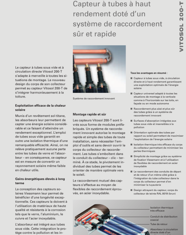

par domwood
oui, les tubes sont sensés être orienté comme il faut à la pose. bizarre que ce soit pas le cas, monté par un pro.
pour la technologie des caloducs, je te conseillerais de t'assurer de ce qui est en place et de fouiller google pour être sûr que la pose est correcte. perso je lâche l'affaire, par manque de temps. je viens de voir des 200T que l'on peut poser horizontalement. j'ai vu passer aussi des technos avec retour du fluide par mêche, chose que j'ignorais.
il y a beaucoup de références différentes dans les docs et je n'arrive pas à retrouver le lien d'un pdf viesmann que je viens de lire.
voici deux captures du même pdf les avantages listés me paraissent différents, je n'ai rien lu d'autre sur ces pages vu que j'ai d'autres choses à faire aujourd'hui :grin: je te conseille de creuser le sujet

Posté : sam. avr. 16, 2022 13:49 pm
par ventura
Dans la doc ,il présente le VITOSOL 300 T qui est à caloduc
S'agit-il du meme capteur que tu as installé ?
25°C de prise de température sur un ballon de 500l, c'est pas mal, meme bien pour un mois d'avril.
Attention à la surchauffe cet été

j'y repensais...
tel que posé, la rotation des tubes serait plutôt pour choisir une efficacité été versus hiver ou matin versus soir, en raison de l'orientation sudest. chuis pas sûr d'être clair. :grin:
à ta place je serai allé chercher la réf sur une étiquette sur le toît pour être sûr du modèle, voire inspection visuelle sous le capotage d'après les captures ci-dessus.

par vile-coyote
yep t'as raison dom,
sur les vitosol 200 on s'en fout,
sur les 300 puisque cela semble etre des caloducs, ils ne doivent surtout pas etre positionné dans ce sens mais uniquement dans le sens de la pente du toit,
pour que la condensation puisse se faire correctement ( gravité )

Donc vous me confirmer que j’ai raison et il faut que je demande à l’installateur de tourner le panneau ? Car c’est bien des 300t et pas de 200 et donc dans le sens horizontal impossible que cela fonctionne correctement ?
Par contre ds la doc il est écris nul par qu’il faut qu’il soit à la vertical il parle seulement d’une pente! Merci à tous de votre retour

par domwood
le mieux est que tu comprennes comment fonctionne ton matériel, qui comporte donc des caloducs. succintement, le capillaire est rempli d'un liquide à changement de phase qui, une fois la chaleur transmise dans le bulbe en haut se condense et redescend en bas. le capteur aurait mauvaise mine en diagonale sur la toiture donc oui, ça se pose avec les tubes verticaux.
en fouillant le net tu verras que c'est la techno la plus répandue. y'a même des vidéos youtube de gens qui se les construisent eux-mêmes en cuivre avec de l'acétone inside.
