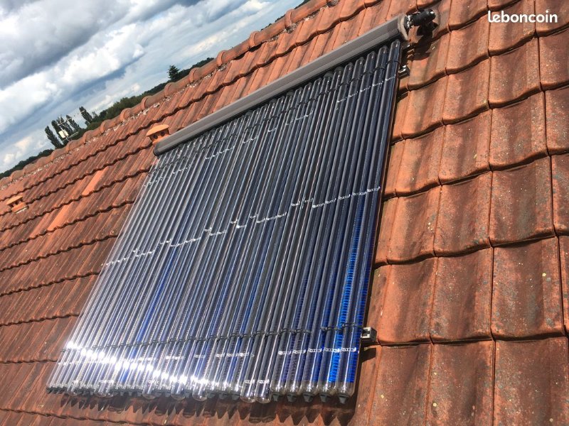

Petite question concernant l'installation qui date initialement de 2008.
Achat de la maison en 2018 après un 1er entretien au bout de 2 ans (purge complète et réfection d'un raccord)
Problème pendant l'été 2020 =>
Mise hors production du système, en effet j'ai eu pendant quelques jours des températures assez haute sur la sonde de l'afficheur 150/180°c de mémoire...
Pendant le crépissage de ma cheminée j'ai le raccord au niveau du panneau et le circuit qui c'est déboîté avec la vaporisation de vapeur/glycol en l'air et sur la toiture...
Voici la configuration :
Capteur solaire à tube VITOSOL 200-T SD2 3m²
Régulation VITOSOLIC 200
Pompe circulation PS10
Ballon VITOCELL W100 CVB 300L
Vase d'expansion 50L
2x tubes 18ml.
Vu le coût de l'énergie qui augmente de semaine en semaine....
Je cherche donc à savoir si cela est possible de la remettre en fonction pour un faible coût ou non ?
Et les éléments à contrôler ? Vase d'expansion, raccord etc... ?
Ou s'il est plus intéressant de revendre ?
Merci d'avance !
