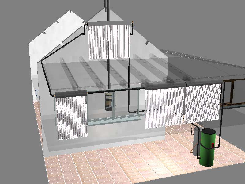

je continue mes investigations, et ayant la possibilité d'utiliser des capteurs plus petits (15 et 25 tubes), j'ai un problème avec la boucle de tickelman.
Dans le livre page 38, fig 3.5, un exemple de ce qu'il ne faut pas faire.
ça me pose problème car mon installation est un peu spéciale avec des capteurs à des niveaux différents et je ne vois pas comment réaliser avec un circuit pas trop long, une installation optimale.
je joins 2 fichiers montrant le circuit primaire que j'ai envisagé.
est-il possible d'améliorer ce circuit ?
faut-il faire 2 circuits séparés entre le capteur haut et les 3 capteurs bas ?
merci de vos remarques
circuit primaire vu coté ouest
circuit primaire vu coté est (coté ballon)
