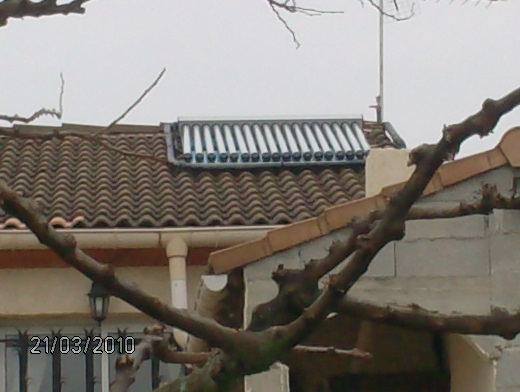

Bonjour à tous ,
Voici quelques photos de mon installation qui fonctionne depuis environ 3 semaines, et qui par beau temps est monté jusqu'a 78°c au collecteur et 69 °c au ballon . :cool:
Tout en sachant que j'ai réglé la T° max au ballon à 70°c.
J'ai également branché les lave linge et vaisselle avec des vannes thermostatiques .
Sur le lave linge j'ai rajouté une électrovanne pour laver à l'eau chaude (réglable grace à la vanne thermostatique de à 40 et 60 °c) et rincer à l'eau froide .
Tout fonctionne au poil sauf aujourd'hui car le temps est trés couvert. :cry:
Désolé je n'ai pas pu mettre toutes les photos en une fois.
A bientot de vous lire :razz:
