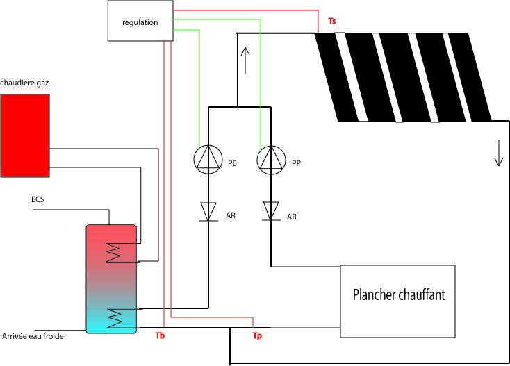

voila plus de precision sur mon projet:(votre avis m'interesse)
2adultes et 2enfants
capteurs sous vide sud
Plancher chauffant direct (65m2)
chaudiere a gaz en complement (a voir)
ballon double serpentin (500l)
la régulation (meconnaissance totale)
boucle decharge (puits ou piscine)
je souhaite mettre en ligne un dossier complet sur la creation et la realisation de ce projet afin d'aider d'autres personnes à réaliser leur installation solaire.
ce dossier doit-être bouclé pour janvier.
Le monde du partage devra remplacer le partage du monde.
- schema energie solaire.jpg (116.48 Kio) Vu 4028 fois

Ne faudrait-il pas commencer par le début : l'isolation. Qu'en est-il ? Ne pas oublier qu'il existe un crédit d'impôt aussi pour l'isolation en rénovation (25% et même 40 % si c'est fait 2 ans au plus tard après l'arrivée dans la maison).
Qq questions : quel type d'isolation ? Type de matériaux utilisés pour la construction ? Année de construction ?
Sur Toulon, une maison de 80 m² correctement isolée aura besoin d'un appoint de chauffage très faible pendant 2 ou 3 mois par an. Et c'est de très loin le meilleur investissement, bien avant de penser solaire actif/complément gaz, qui coûtera forcément cher à l'installation. Du coup, le chauffage solaire risque d'être difficilement amortissable face à une consommation de gaz de 150 ou 200 € par an. Le bois est également possible (encore moins cher), des solutions performantes et modernes existent maintenant. Mais bien sûr, la première chose à faire, c'est de diminuer les besoins.
Pour l'ECS, bien sûr, le solaire, c'est incontestablement le top. :P
