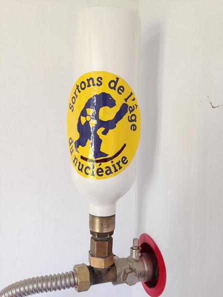

Merci aussi pour le conseil du PET, mais mon vase est provisoire pour les essais, il va être remplacé par une cuve d extincteur je pense.
et voila le nouveau vase a partir d un extincteur
