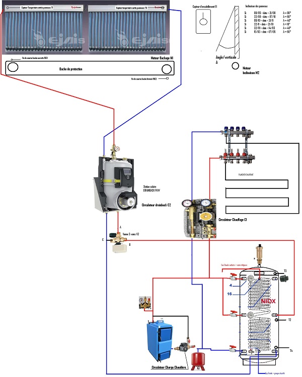

Alors j'ai retrouvé mon schéma de l'installation que j'avais fait au départ de l'action (il y a juste le chaud et froid qui sont inversés entre le Drainbloc et les panneaux, je m'était tromper sur le schéma).
J'ai donc l'aller et le retour qui font 20 ml chacun en tube cuivre 22 mm.La hauteur entre les panneaux et le circulateur fait 2.4 m et entre le fond du ballon tampon et le circulateur 1.5 m.
J'ai bien un manomètre au refoulement du circulateur (mais cela n'a jamais indiqué de pression tant que je n'avais pas mis ma vanne sur le retour).
Quand le circuit s'amorce, j'ai environ 360l/h de débit.

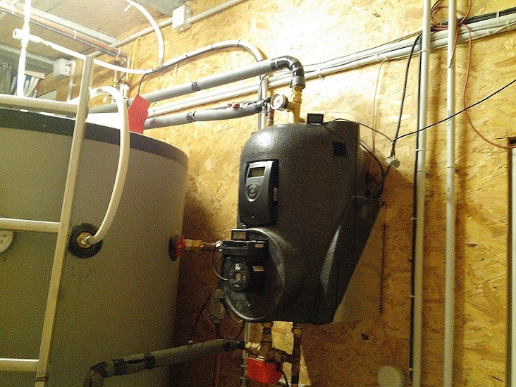

Les photos maintenant
- le Drainbloc
- IMG_20151212_171012.jpg (230.67 Kio) Vu 12609 fois

Si je prends sur le site du fabricant des capteurs, ils annoncent (selon l'étude du TUV) 1500 W pour un panneau 30 tubes de 1800 mm soit 2.5*1.8= 4.25 m² soit 333W/m² donc 5*0.8=4 m² soit 1332 W
J'en suis très loin avec mes 434 W
La nuit porte conseil on dit.........................
Re: Capteurs sous vide ne chauffe pas
Bonjour Tous,
Une petite remarque rapide (il est Tard/Tot
360 l/h dans du 20 intérieur, 0.33 m/s
pas possible de purger correctement les parties verticales descendantes..
Existe t ' il une pente sur les collecteurs de capteurs pour permettre une purge naturelle ?
Ottiti pourra nous confirmer si la phase d'amorçage est basée sur une durée ou sur l' amorçage réel dans le cas de la régulation du drainbloc. Dans le cas d'une simple temporisation il ya de fortes chances que le débit soit encore plus faible par la suite
