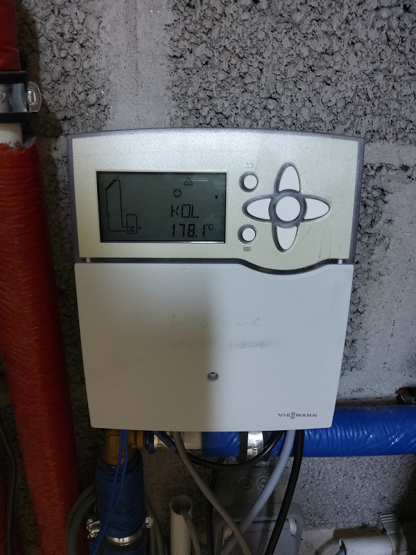

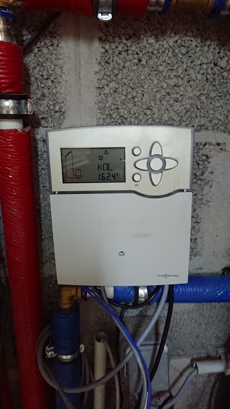

Nouveau sur ce forum, je sollicite votre aide pour mon problème :
J'ai fait l'entretien de ma chaudière Gaz Vitodens 200W il y a deux semaines.
Quand le technicien a remis en route la chaudière, j'ai tout de suite remarqué que la température du système solaire (au niveau du Vitosolic) était ... improbable. Il m'a conseillé de tout éteindre jusqu'au soir et de redémarrer le tout à ce moment là.
De fait, la température est revenue à la normale.
Impossible de dire si ce phénomène était apparu avant :(
Mais je viens de constater que le problème semble revenir, par ex. maintenant, je viens de constater des températures folles ... le problème est que le système solaire se coupe je pense à cause de cette donnée erronée ... ce matin tout était ok (+/- 7° affiché, mais là, en plein soleil, ça semble bizarre)
Auriez-vous une idée ?
J'ai trouvé une ébauche d'idée sur ce site : https://forums.futura-sciences.com/habi ... 100-a.html
J'ai retiré le câble de la gaine isolante et il semble en bon état jusqu'au niveau où il part dans le toit de la maison :sad:
Bien à vous
Température 2
Température 2
20190920_143113 - Copie.jpg (250.83 Kio) Vu 13287 fois
Température 1
Température 1
20190920_143038 - Copie.jpg (230.01 Kio) Vu 13287 fois
Vitosolic
Vitosolic
20190920_143028 - Copie.jpg (162.08 Kio) Vu 13287 fois

Tu peux nous en dire plus sur ce que tu appelles "température délirante" ? C'est 230°
Le fait d'arrêter le système de charge solaire en plein milieu de la journée pour faire un entretien chaudière est à mon avis une très mauvaise idée :
Le circulateur est arrêté, et tes panneaux sont partis en saturation... Donc pas étonnant que tes panneaux soit très chauds.
Note au passage : je suis surpris que tu n'ai aucun isolant sur les tuyaux de cuivre qui vont aux panneaux.
Ton installateur sait-il ce qu'il fait ?

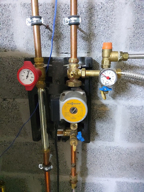

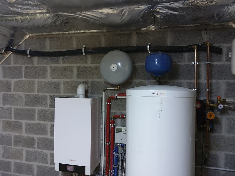

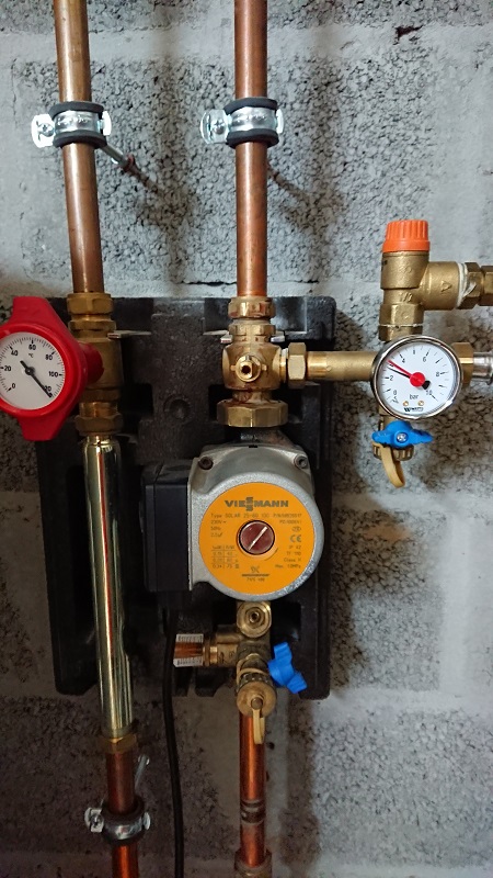

Voici quelques photos supplémentaires (PS je viens de faire sortir le fil de la sonde pour vérifier le fil, il était avant dans la gaine)
Merci encore

Faut espérer que le glycol n'est pas caramélisé .. ça n'aime pas du tout ce genre de température.
As-tu la possibilité d'aller sur le toit pour vérifier qu'il n'y a pas d'air dans le haut des panneaux (actionner le purgeur du point haut).
Vu ta pression, la hausse très importante de température a peut-être vaporisé une partie du liquide, qui forme une poche d'air en haut, et empêche la circulation (ou une circulation partielle).
Avoir des panneaux à 178° alors que le retour chaud est à 40.. c'est très louche.
En dessous du circulateur, j'ai l'impression de voir un débitmètre, ça peut te donner une piste.

Je ne sais pas aller sur le toit malheureusement ... mais ce qui est bizarre c'est que la température est parfois cohérente avec le "retour", encore hier c'était des 2 côtés +/- 60°...
Et truc encore plus bizarre ce qui semble corroborer ce qui était dit dans le lien : la température était à 129° sur la régulation, le manomètre indiquait +/- 30°.
J'ai forcé le test du circuit (mode manuel ON) via la régulation, tout s'est mis en route, la température sur le manomètre est monté jusque 60°, l'eau chaude passe bien dans le circuit.
J'ai laissé tourner 2 minutes et puis j'ai stoppé le mode manuel (OFF), et la température a la régulation est revenue à la normale : +/- 60° :shock:
Là, je suis resté devant et la régulation est montée jusque 70° avant de s'activer pour faire passer l'eau et elle redescend tout doucement.

Une temp de 230 degrés en stagnation est cohérent.. Si la temp. Revient à la normale le soir, faire tourner un moment en forçant la commande. Carameliser aussi rapidement est peu probable. La pression du circuit solaire?
Attention pas de purge en plein soleil...
Cdt

La pression est bien de un peu plus de 2 bars et jusque 2.5 bars au plus chaud.
La température de 230 degré est peut être normale mails cela ne dépassait jamais les 120-130 degré avant (température de coupure d'ailleurs)
Et pour rappel, il y a 2 heures, ça a sauté de 125 degré à 60 degré en un instant... Après avoir forcé le circuit pendant 2 minutes. Je ne sais pas dire si cela aurait diminué sans faire ça...
Merci encore

La température de plus de 200 °C est "normale" pour un capteur en stagnation (Il ne produit plus rien, le caloporteur est vaporisé et il n'y a plus de circulation)
Le symbole du circulateur était clignotant ou fixe (A l'arrêt ou en Marche)
"Et pour rappel, il y a 2 heures, ça a sauté de 125 degré à 60 degré en un instant... Après avoir forcé le circuit pendant 2 minutes. Je ne sais pas dire si cela aurait diminué sans faire ça...
La température a baissé quand le forçage a permis la circulation et donc refroidissement du capteur. (Le circulateur était arrêté ? quel était la T° du BALLON ? )
En Premier Lieu, comme évoqué par J2C, il faut purger en point haut. (Je ne voie pas de Purgeur sur le groupe de circulation)
Il devrait en avoir un en point haut isolé par une vanne (Photo des Capteurs..)
A vérifier sur la DOC de la régulation Fonction Protection Capteur et installation (Je ne sais plus si ce modèle surement vitosolic 100 est Equipé de ces Fonctions)
La Fonction Protection Installation Arrête la circulation si le fluide dépasse une certaine température, la fonction Protection capteur la redémarre au delà d' un certain seuil jusqu'à la sécurité T° MAxi du ballon (en Général 90 °C dans le ballon).
Les causes d'un capteur en stagnations sont donc Multiples au delà d'une panne éventuelle.
Tout de même étrange que le phénomène apparaisse après la venue du "Technicien"
J'ai une Vitosolic 100 utilisée pour faire de l'ECS a partir d'un ballon tampon , je regarderai la doc dès que j'ai un Moment :sad:
Cdt

Quand tes panneaux montent fort en température, regarde ce que donne le débimètre. Ta pompe est sans doute arrêtée à cause de la protection donnée plus haut.

Pour le débitmètre, je le trouve où ?

Tout ceci semble cohérent à part l'intervention de ton pseudo technicien (désolé pour lui mais rrrr) il coupe une installation solaire en pleine après midi avec du soleil .... Il savait pas que cela allait entrer en stagnation ???? il pouvait pas tirer une rallonge même temporaire qu'il branchait en direct sur la régulation...
Au moins APPER a de l'avenir avec des pros comme ça....
donc tout a été dit : la circulation a été arrêtée, donc les capteurs sont entrés en stagnation donc surchauffe donc vaporisation; il reste forcément des poches d'air si ton circuit est bien étanche.
C'est ce qui fait que parfois ta sonde indique des valeurs folles, le circulateur fonctionnant par saccades tant qu'il n'est pas à 100% ou en marche forcée ce qui fait qu'il a du mal à pousser les bulles qui doivent systématiquement se retrouver bloquer à un point sensible ou un point haut et rebelotte (même à 100% en marche forcée, tu dois entendre ce moment au niveau du bruit de ton circulateur et tu dois même entendre les bulles passer mais le liquide circule en général mieux à 100% qu'en marche saccadée et arrive à pousser les bulles ce qui fait chuter la température puisque la circulation se fait et l'échange entre les panneaux et le ballon peut avoir lieu)
Puisque c'est ton technicien qui est responsable (et étant donné que sur les photos je n'ai pas vu de séparateur d'air) , il revient gratuitement, il purge le système (voir il teste le glycol au réfractomètre (et il le change si nécessaire)) et vous resterez les meilleurs "amis" du monde

Pour le débitmètre il est sous ton circulateur légèrement sur la gauche la sorte de luciole de tube avec des graduations dessus
