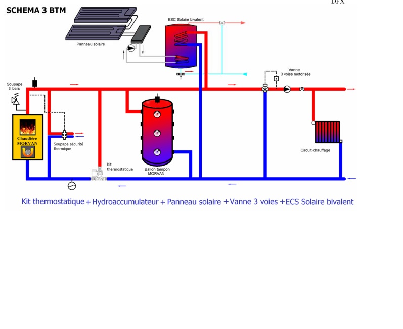

je voudrais vous faire part d'une idée sur mon projet solaire
Le principe est de chauffer un préparateur d'ecs de 100L (BH100) est de décharger sur le réseau du chauffage central qui a un ballon de 600L.
actuellement j'ai une façade au sud et un toit a 33°C. (saint sulpice , Tarn(81) 43.7568°N, 1.66125°E , 119m)
L'installation sera monter sur un chauffage central avec une eau a 70/80° et a mis saison éviter d'allumer la chaudière en déchargent sur le réseau.
Je ne pense pas monter plus de 2 panneaux solaire car j'ai peur de la surchauffe l'été.
cordialement
cordialement

si je modifie l'implantation de mes panneaux avec une orientation variable cela pourrais se faire ???
la surchauffe pourrait se résoudre avec le ballon tampon de la chaudière non???.
actuellement en construction la maison est monter avec un chauffage central bois buche/granulé . L'ECS elle est produite par l'eau du réseau de chauffage l'hiver et je compter sur le solaire pour le reste voir un appoint en elec mais on évitera.
le schéma que m'on donné est approximatif je serais plus vers un circuit directe avec le ballon tampon avec un circulateur pour réchauffer l'ECS
cordialement
cordialement

Dans ton premier message, tu indiques une eau de chauffage à 70/80°, ce qui est le cas en sortie de chaudière mais certainement pas dans les circuits radiateurs. Et vu que tu as un tampon de 600l, est-ce bien des radiateurs ou planchers chauffants ?
Est-ce que tu as déjà le ballon ECS de 100 L, avec double serpentin ? Ou est-ce un projet ?
Quels sont les besoins en conco ECS ? La température de l'eau circulant dans les radiateurs ?
Tu peux peut-être envisager des capteurs longs légèrement redressés le long du pignon sud (sous la petite fenêtre), ce qui les mettrait à 45°, ce serait déjà mieux. Et au cas où tu ferais un peu de chauffage à la mi-saison, il faudra un échangeur à plaques si ton tampon n'a pas de serpentin.
En tous cas, il nous faut plus d'infos ...
Bon courage
Th
Bon courage
Th

Bonjour "120",
Je rejoins l'avis des autres membre et te recommandes de placer tes capteurs à 60°.
Le fait de les avoir plus à la verticale te donnera un meilleur rendement en hiver et intersaisons.
Pour info, je suis à strasbourg avec 60° et je suis en surproduction d'ECS de mai à septembre : je réchauffe 300 l à 65°C, et à midi tout s'arrête !
Pour ce qui est de ton schéma hydraulique, il est important d'étudier ce qu'il va se passer dans les différents cas.
Parfois, il est plus simple de raccorder tous les piquages sur le ballon tampon.
En Allemagne et en Alsace il se fait beaucoup d'installations avec un ballon tampon de forte capacité ceci pour avoir de l'inertie et de la réserve pour la nuit.
Dans ton cas je pense que si le feu s'épuise et que les calories du ballon tampon aussi, cela va refroidir ton ECS à ton insu.
Et en intersaison les 100 l et l'ECS seront vite chaud et le poële entrera en surchauffe.
Mais aussi, l'apport du feu ne chauffera que la partie haute du ballon d'ECS si le ballon tampon est suffisament chaud. Donc il faudra attendre pour avoir de l'ECS !
Il convient de prioriser l'ECS en premier par un système de vanne ou bien en insérant l'échangeur ECS avant le ballon tampon. Ceci n'est qu'une idée...
Le ballon combiné allie masse d'eau et tout en un. Par contre l'enretien de la partie ECS est plus délicate pour le nettoyage...
Dans cette brochure les schémas te donnerons une source d'inspiration.
http://www.kompetenznetz-mittelstand.de ... ternet.pdf
Pour le solaire, il est important que l'installation puisse donner un apport en cas de faible ensoleillement, donc à basse température.
Ainsi il convient d'insérer le solaire dans le retour d'un circuit de chauffage. Il est utopique d'espérer de faire de la haute température. De plus amples explications se trouvent dans le livre de l'APPER.
Voir fiches sur le site de l'APPER :
http://www.apper-solaire.org/?Theorie
Pour une bonne installation de chauffage, il convient de privilégier des radiateurs de grande surface pour travailler à basse température : le confort et le rendement en seront que meilleurs !
A titre indicatif, en Alsace par 0°C nous avons environ 45°C en moyenne pour l'eau des radiateurs !

Si j'ai bien compris vous êtes 4 dans la maison.
Comme l'appoint sur le ballon solaire est dans la moité supérieure, seul 150 l sont disponibles en absence de soleil
Si la priorité est de faire del'ECS: il conviendrai d'adopter un ballon de 300 l avec 4 m² de capteurs à 70° d'inclinaison (2 grands capteurs).
Dans un projet de construction on est limité en dépenses, cela permet de rajouter des m² de capteurs par la suite pour du chauffage...
Pourquoi ne pas faire dès le départ un plancher chauffant ? Ce dernier est mieux adapté à la basse température du solaire.
Cordialement,
Cordialement,

Pour le planché chauffant je n'aime pas la chaleur que cela amène et la régulation aussi.
Le planché chauffant pour ma part revenait plus cher en installation et en maintenance et ouvertement je ne sait pas le monter. je construis la maison avec mon père des fondation au peinture.
Déplus j'ai adopté pour ma construction le fait qu'elle puisse évolué en permanence. Donc avec un planché on ne peux plus (perser au sol par exemple) . Je passe tout par le vide sanitaire . Je travail dans le monde de l'industrie ( cablofil, gaine technique, etc....) je conçoit mal des tubes et des câbles noyer dans du béton
Donc plein de raison .
Pour le reste si on monte le système comme dessiné sur le [target=]premier schéma [/target]( debut de la discussion) sur un ballon horizontal peu on diminué le volume d'eau non réchauffé en absence de soleil????
cordialement
cordialement
