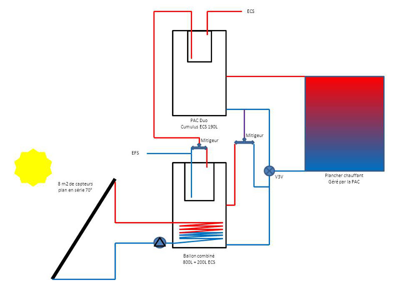

Solaire + PAC
- Terran
- Messages : 250
- Localisation : Choisel 78
Re: Solaire + PAC
Puisque ton installation n'est pas terminée, je me permets de te faire une suggestion : Tu as adopté le plancher chauffant. C'est rationnel, et pour la PAC et pour le solaire. J'ai fait le même raisonnement il y a plus de 40ans et je ne m'en plains pas. Le détail que je ne regrette pas, c'est d'avoir installé un serpentin par pièce, avec chacun un robinet thermostatique qui sort du plancher d'environ 20cm et que j'ai planqué derrière une porte par exemple. Les serpentins sont donc en parallèle.
Cela permet de choisir la température de chaque pièce, et même de couper complètement son chauffage si elle est inoccupée pendant longtemps. Et puis, mais cela n'arrive pratiquement jamais, si il y avait une fuite, tu as la possibilité d'isoler le serpentin fuyard.
Par ailleurs tu envisages de préchauffer l'eau de la PAC par le solaire. La température va donc monter au niveau du condenseur et donc la pression du fluide frigorigène. Tu risques simplement de faire exploser le condenseur. Renseigne toi auprès de l'installateur de PAC pour connaître la pression max supportée par le condenseur.
Dernier point, le stock du plancher dépend surtout de l'épaisseur du béton autour des tuyaux. Dans mon cas, 5cm d'épaisseur représentent à la louche 2 heures de stock.
Bonne chance.

Re: Solaire + PAC
Le conseil sur les robinets thermostatiques, je prends ! En effet, il y a plusieurs zones gérées par la PAC, mais pouvoir régler pièce par pièce ça me plait bien aussi.
Pour ce qui est du condenseur de la PAC, comme je mitige l'eau avant de la renvoyer dans la PAC, je pense que ça évite le problème. Pour l'ECS, la PAC est faite pour la produire également et je n'alimente que le ballon tampon donc je pense aussi être à l'abri de la surchauffe, surtout que l'eau qui sera apporté dans ce tampon se mélangera à celle qui y sera déjà donc la température sera maitrisée aussi.
Je prends bonne note du déphasage de 2 heures pour 5cm, je ne pense pas que ma chappe de plancher chauffant soit beaucoup plus épaisse.

Re: Solaire + PAC
J'ai un peu mis à jour le schéma en rajoutant une mitigation sur l'ECS au départ du ballon également, on ne sait jamais, desfois qu'il parte de l'eau à 95° dans les tuyaux...
- SOLAIRE800.jpg (45.04 Kio) Vu 3382 fois

Bonjour Tous, Htleu,
Une chose M'interpelle à la vue de ton schéma de principe:
Qu' entends tu par 8 m2 de capteurs en série ?
Ne serait ce pas plutôt 4 Capteurs de 2M2 en Parallèle ? , d'autant plus que tu ne dois pas trop monter en T° à Priori
Quelque chose m'a peut être échappé en lisant la conversation que je ne suivais pas
Re: Solaire + PAC
Bonsoir Bertrand,
tu as raison, je n'ai pas mis à jour le schéma sur ce point.
Au final j'envisage de mettre 4 panneaux de 2,4m2 de surface de captation, ce qui fera 9,6m2.
Comme tu le suggères, je pense les relier sur deux boucles de capteurs en parallèle, chacune composée de deux capteurs en série.
Désolé pour ce manque de précision de ma part.
Hugues
Hugues
Re: Solaire + PAC
Bonsoir Hugues et tous,
pourquoi 2 en série?
Je serai plutôt favorable à 4 capteurs en parallèle enfin c est toi qui vois
cordialement
bertrand
cordialement
bertrand
Re: Solaire + PAC
Mon installation est faite d'un groupe de 2 capteurs au sol et d'un second monté juste au dessus sur un abri de jardin.
Je pensais les relier entre eux pour des raisons de praticité et d'efficacité mais, pour être honnête, je n'ai pas trouver sur le site si le montage en série ou le montage en parallèle offrait un avantage net par rapport à l'autre.
Pourquoi me suggères-tu de les monter en parallèle ? Quel serait l'avantage de 4 capteurs en parallèle par rapport à deux groupes de 2 ?
Merci d'avance pour ton aide !
Hugues
Hugues
