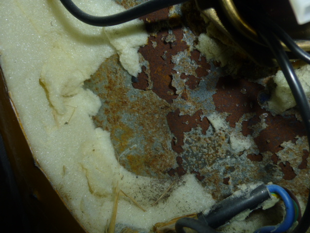

J'ai acheté un ballon ezinc d'occasion ayant un an de fonctionnement. L'anode est dans le vert.
Mais lors du démontage du cache pour accéder aux connexions électriques, je vois que l'extérieur du ballon est oxydé, l'email tombe...
C'est grave ? quel perspective pour ce ballon ?

Le ballon est émaillé à l'extérieur ?
Une photo Peut être ?

ok pas d émail à l extérieur, seulement une peinture. Il y a sûrement eu un fuite ou un stockage en atmosphère humide. Faudrait voir l intérieur pour estimer son état réel.

Il marche actuellement en sanitaire, je pense purger le circuit solaire du ballon avant sa mise en service. L'eau est un peu rouille je crois...
