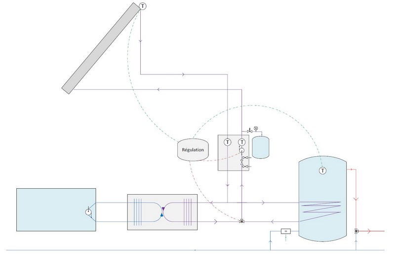

Précision sur la régulation:
- Arrêt du circulateur de décharge, basculement de la vanne 3 voie vers le circuit ballon, démarrage du circulateur ballon Si la Tballon redevient < ou = à la Tconsigne du ballon ET Tcapteur inférieur à une certaine valeur.
C'est jouable ça?
Désolé, il me manque vraiment les bases pour comprendre les subtilités de la régulation, signal et compagnie :-x

bjr,
ca serait plutot un OU a la place du ET.
Sinon pr la régul y'a le maxisun de Patrick07 http://ard-tek.com/index.php/documents/ ... ns/maxisun :cool:

Effectivement pour le "OU"a la place du "ET", merci!
Solaire Diffusion me conseil de partir sur le seul circulateur du circuit ballon et faire la bascule vers la décharge avec une vanne 3 voie inverseuse.
Voila un peu plus de 100 euros économisés :cool:

Oui merci pour la vue! Et qui dit vue sur les Pyrénées dit exposition Sud et donc du soleil pour mes précieux capteurs :smile:
J'ai remis à jour mon schéma sans le deuxième circulateur.
Je dois commander mon matériel très bientôt!!
Au final, la décharge vers la piscine devrait me couter 150 euros (vanne 3 voie inverseuse et régulation plus complète que la basique).
Je bricolerai un échangeur pour la piscine.

pourquoi ne pas faire un drainback en circuit fermé?
Plus de probleme de surchauffe en été et surtout dans ton cas de gel en hiver (et pas d'antigel). :-)
Le chauffage de la piscine avec deux panneaux, j'y crois moyennement... :-?

Pas beaucoup de gel l'hiver chez nous, l'océan est pas loin. La Température de référence pour dimensionner les installations de chauffage est -6°C.
Pour la piscine c'est plus une assurance anti-surchauffe et puis si on peut gagner 1°c ou 2°C sur une petite piscine l'été, alors pourquoi pas?
