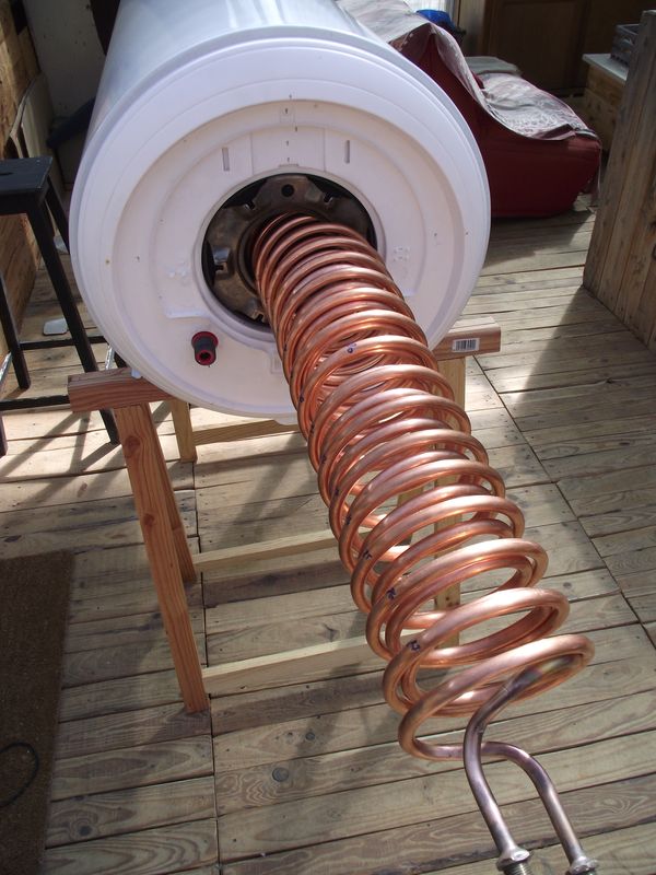

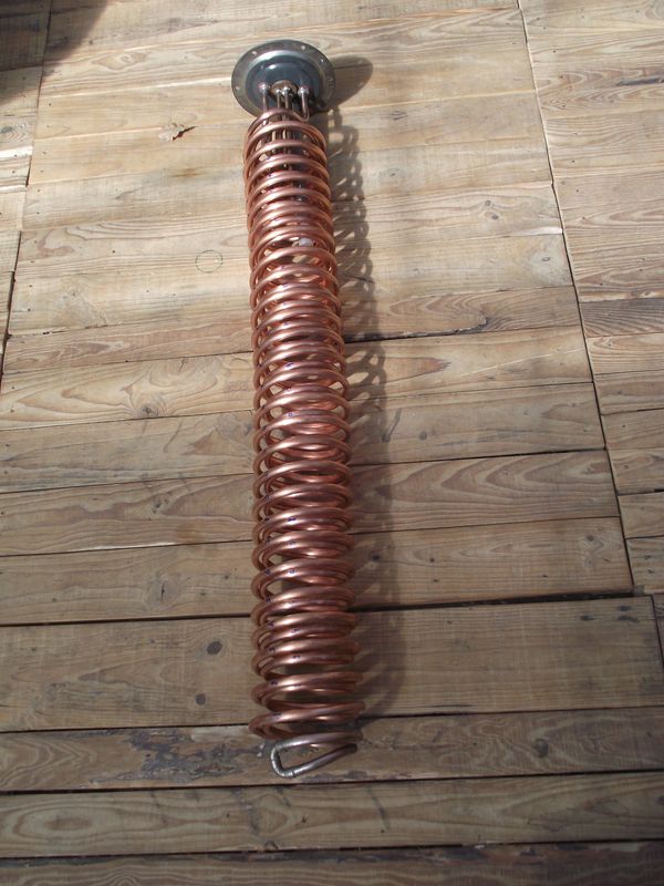

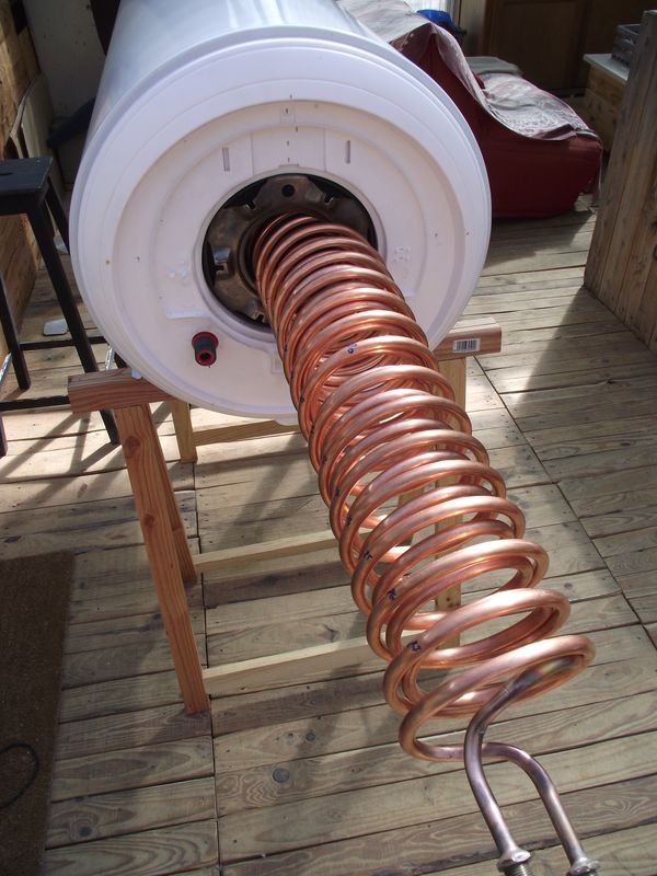

- soit avec une descente verticale rectiligne et dans ce cas l'espace entre la descente et l'exterieur d'une spire ne doit pas etre superieur au diametre d'entrée du ballon (117mm),
- soit la sortie se fait en latérale, et là normalement pas de soucis à condition que le pas de vis soit superieur à l'epaisseur de la trappe et ses plots de vis M8 (env 35mm).
C'est pourquoi j'ai adopté la double spire , montante et descendante , avec pas egal et dans le meme sens, et là pas de limite de diametre, seule necéssité :'avoir le pas supérieur à l'epaisseur de la trappe.
J'en ai fabriqué 4 pour des amis , toujours sur ce principe d'un double serpentin montant diam 120mm puis decsendant diam 100mm.
Je n'ai aucun probleme pour le rentrer en vissant ou sortir en devissant, ça prend moins de 5 minutes !!!
Donc aucun probleme pour le récuperer et réutiliser, d'ailleurs celui du 100l actuel provient du 200L qui m'a laché la semaine derniere :
1h30 pour vidanger, deconnecter , et sortir le 200L,
30min pour sortir le serpentin et voir que la cuve est morte :-x
1h pour raccourcir et braser argent le serpentin du 200l et le mettre dans le 100L :-D
1h pour remettre en place, reconnecter les arrivées.
Bref , lundi midi le 200L me lachait, mardi soir l'install refonctionnait..... :cool:
