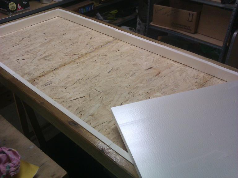

Voici le panneau. La vitre de récup à donnée les dimensions de l'ensemble. Cadre en bois, Fond en OSB, vernis sur l'ensemble du bois, isolation en extrudé, plaque d'acier par dessus l'isolant. Schéma en cuivre incliné par rapport au cadre pour permettre le thermosiphon. Fixation du cadre sur les plaque d'acier via des demi collier de fixation murale, test sous pression du cuivre pour détection fuite avant peinture, peinture noire BBQ, vitre de paroi de douche collée au silicone.
Construction très basique et rapide qui aurai pût être largement perfectionnée mais ça fait le boulot et ça chauffe l'eau ;)

remarques concernant le capteur : l'échelle c'est bien pour le thermo, par contre, d'habitude on capte le soleil sur une grande feuille de cuivre et la chaleur est transmise aux tuyaux. ici tu as de l'acier plaqué sur un isolant et la surface de captation va se limiter quasiment à la surface des tuyaux. ça me fait penser à un capteur autoconstruit des années 60, par un gars qui n'aurait pas été abonné à système D. tu auras de l'eau tièdasse.
bref, à abandonner, à mon avis.
