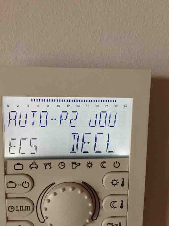

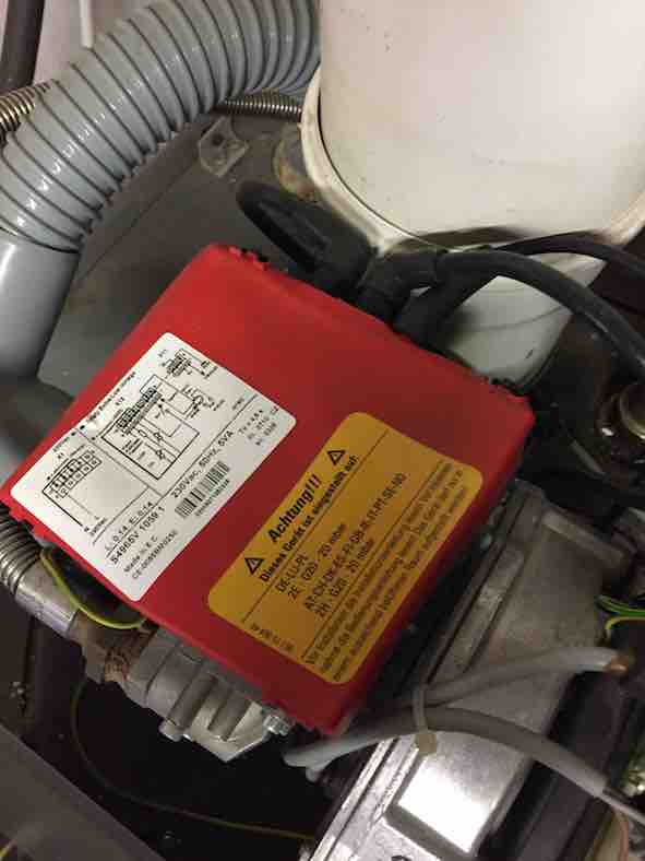

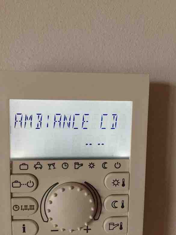

Toujours pas d'amélioration pour le chauffage, ni les chauffagistes d'ailleurs…
L'ECS est OK , la chaudière se lance, les tuyaux chauffage sortie chaudière sont chauds mais froids à l'arrivée maison ( distance chaufferie/maison = 3 M) Nous avons 2 réseaux chauffage avec RDC chauffage au sol et étage chauffage radiateur c'est à dire Circuit Direct (CD) et Circuit Mélangeur (CM) pour la chaudière.
De nouveaux messages incompréhensible pour nous apparaissent sur le contrôleur ( voir photos) mais l'affichage "ambiance CD = -- non paramétrable m'inquiète (image 4327) et qui peut me dire quelle est la différence entre "enclenché" et "déclenché".
Je retourne taper sur mon mitigeur, mon circulateur et ma vanne trois voies.
