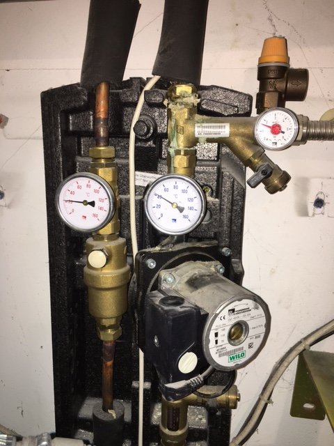

Je vais maintenant donner les détails de mon installation :
- panneaux solaires : 2 panneaux ALLIANTZ FK7220 de 2,12 m2 (2 m2 utile)
- un petit boitier de purge automatique est installé en haut d'un des panneaux avec un robinet d'arrêt entre (purge haute)
- la hauteur entre le circulateur et le haut des panneaux est d'environ 8,5 m
- la longueur de tuyau entre le groupe de transfert et les panneaux est d'environ 14 m aller + 14 m retour
- le liquide caloporteur est du TYFOCOR L
- le débit recommandé par ALLIANTZ pour mon cas est de 2,5 l/min
J'ai fait un certain nombre de mesures sur mon installation :
- la pression au manomètre (celui à côté du groupe sécurité) est de 1,5 bar
- la pression du vase d'expansion est de 1,65 bar (cf photo ci-dessous)
- j'ai ouvert la purge haute (haut de panneau solaire) après avoir ouvert le robinet d'arrêt : pas de sortie de gaz, du glycol (clair et liquide) sort directement
- mesure du glycol prélevé au niveau du circulateur (purge basse) au réfractomètre : -28 °C (cf photo ci-dessous)
Voici quelques photos de mon installation :

Je me demande si tu n'aurais pas un claplet anti-retour de coincé.
Ton circulateur a 3 vitesses, tu peux essayer de jouer avec le sélectionneur pour voir si des choses bouges.
Si pas de débit, ton liquide en haut des panneaux devraient être très chaud. Que dit la sonde de panneaux quand il y a du soleil ? Edit : 141° =》 ça ne circule, ce n'est pas juste un problème de débitmètre.
1,5 bars pour un circuit solaire pressurisé, ça le semble léger.
Si tu es équipé, a ta place, j'envisagerai une vidange.
Faire tourner à l'eau claire pendant l'été( pour faire des tests)
Et remettre en glycol, a l'automne.

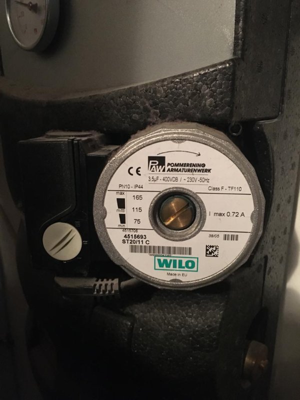

En plus des pistes citées perso j'incriminerais le circulateur. Comme tout est compact et qu'il n'y a pas de vannes de sectionnem il faudra purger.
Possible que la turbine soit désolidarisée de l'axe ... Déjà pour être sûr que le moteur tourne il y a la vis au centre qui permet en appuyant avec un bon tourne vis de dégommer. Si le moteur tourne on va entendre des clac clac ... De quoi investiguer plus en profondeur ...
Donc test du tourne vis, puis vidange et démontage circulateur pour commencer ... Le clapet anti retour J2C ...
Une fois vidangé ... on peut avoir un tuyau raccordé au réseau pousser plus fort et voir si ça circule ..
A+ Michel

Si ton circu fait un bruit de moulin à café, je pencherais pour de l'air dans celui-ci.
Comme le dit Michel, tu dévisses sa vis centrale en mettant une petite gamelle dessous avant. Tu essaies de le faire tourner avec ton tournevis et regardes si il n'a pas de points durs.
Si c'est OK tu le mets en marche. Tu ne devrais avoir que qlq goutes de glycol qui sortent si c'est bon ou un "Pshit" si présence d'air. Dans ce cas, vidange et re-remplissage à l'eau pour l'été + purge.

Je viens de faire le test : dès que j'ai commencé à desserrer j'ai reçu un gros pshitt ! et en revenant je trouve le message de patrick07 qui parle du pschitt ! il est trop puissant ce forum :-)
Donc je suis parti pour vidange et remplissage. Je vais récupérer une pompe de jardin le week-end prochain et en attendant je m'équiper avec les tuyaux, embouts et bac nécessaires.
Merci beaucoup pour votre aide. La suite dans 10-15 jours.

Une autre piste à envisager le condensateur du circulateur, il est en série avec tout si il diminue la vitesse aussi. 3,5 uF/ 400 V
J'ai vu un circulateur comme le teint avec 2,5uF sur ( WILLO TF 110 ) la meme référence .

@ventura merci pour l'info, où se trouve ce condensateur ?

@ventura merci pour l'info, où se trouve ce condensateur ? le condo es dans la boite de branchement sur le circulateur (où il y a le selecteur de vitesse).

1/ J'ai relié les 2 points haut/bas à un réservoir avec 2 bouts de tuyau d'arrosage
2/ J'ai ouvert les 2 vannes et laissé coulé le glycol dans le réservoir jusqu'à fin d'écoulement (plus de glouglous)
3/ J'ai branché en haut ma sortie de pompe et en bas une évacuation vers une cuve remplie d'eau et qui sert de réserve pour la pompe
4/ J'ai amorcé la pompe et l'ai mise en route. L'eau a immédiatement viré au marron sale.
5/ J'ai laissé tourner quelques minutes
6/ J'ai mis en route le circulateur et j'ai laissé tourner quelques minutes
7/ J'ai simultanément fermé les vannes et arrêté la pompe
Pour tester : j'ai allumé/arrêté le circulateur plusieurs fois. A chaque fois le débitmètre montrait bien un débit / plus de débit :-D
J'ai maintenant une pression de 1.8 bar dans le circuit. Il me reste à faire quelques purges pour évacuer l'air mais ça fonctionne même en l'état.
Et voilà ! J'ai à nouveau de l'ECS chauffée par mes panneaux ! :-D :-D :-D

Une photos du circuit : la pompe (verte) en route avec l'eau devenue marron :
