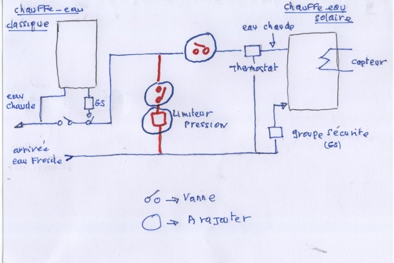

Je possède une installation solaire de 20ans Giordano qui fonctionne toujours mais qui nécessite une remise en état.
Le ballon solaire est relié à un ballon classique qui fonctionne pour chauffer l'eau notamment en hiver. Par le biais de 2 vannes (voir schéma joint) je peux utiliser ou non le le ballon classique.
Cependant je note que je ne peux pas court-circuiter le ballon solaire en cas de panne ou pour effectuer de la maintenance tout en utilisant le ballon classique.
Par l'ajout de 2 nouvelles vannes il me semble possible de pouvoir isoler la partie solaire.(voir schéma)
Merci de me donner votre avis sur la faisabilité de cette modification.

- schema_ballons.jpg (50.55 Kio) Vu 2008 fois

C'est une bonne idée.
Perso, j'aurais profité de l'opération pour déplacer le thermostat de sécurité en sortie du ballon électrique. ça te permettra d'exploiter à fond du préchauffage (qui risque d'être mitigé quand ce dernier est bien chaud).
Le seul truc qui me dérange, c'est d'utiliser le groupe de sécurité avec une alimentation en eau chaude. J'ai le sentiment que ça risque de l’abîmer. D'autres pourront réagir sur ce point.

Re: Chauffe eau solaire
En fait le groupe de sécurité du ballon classique ne reçoit pas d'eau chaude, car le ballon classique n'est commuté que lorsque l'eau qui sort du ballon solaire est froide voire tiède.
Merci d'avoir pris le temps de me répondre.
Bon alors perso, j'utiliserais plutot une vanne 3V, ca simplifie l'utilisation et on est au moins certain d'avoir de l'eau chaude de ne pas avoir tout fermé
Du coup je ne comprends pas comment tu geres le complément "électrique", tu ouvres et fermes en manuel a chaque fois, suivant la température du ballon solaire ?
Perso aussi, j'ai laissé tombé le by-pass sur le cumulus et je passe tout le temps dedans peut importe la température du ballon solaire, franchement ca ne change pas grand chose mais effectivement dans ce cas il faut déplacer le mitigeur ...
Oups! Vanne 3V je ne sais pas ce que c'est!
Au niveau des vannes tout en manuel, suivant la température du ballon solaire, ça fait un peu sous-marinier, mais je ne les manipulent pas tous les jours.
