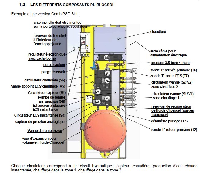

- blocsol1.jpg (117.5 Kio) Vu 4422 fois

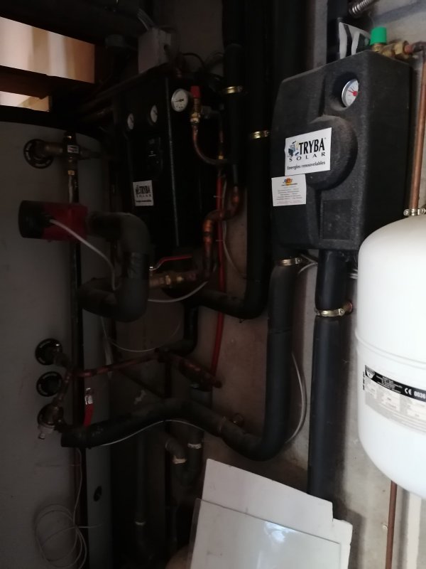

Re: Réglage et maintenance
Pour Merle :
la vue de ton installation est trop partielle. Essaie d'en faire plusieurs qui montrent tous les éléments ou un "plan large".

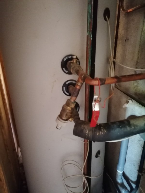

Je trouve que le transfert de calorie est assez faible. Je vous fais des photos de l'ensemble de l'installation.
- IMG_20220511_171037.jpg (70.16 Kio) Vu 4298 fois
- IMG_20220511_170547.jpg (60.86 Kio) Vu 4298 fois
- IMG_20220511_170532.jpg (55.62 Kio) Vu 4298 fois
suite des photos
