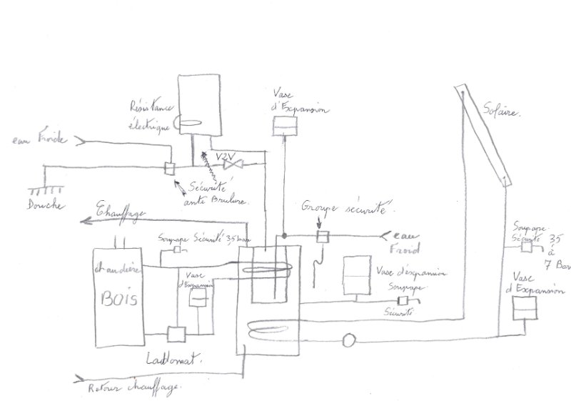

Pour quantifier tous les éléments il est fortement conseillé de lire le livre
" Installer un chauffage ou un chauffe eau solaire"
édition EYROLLES
Un schéma avec chaudière bois,solaire,et ECS en préchauffage ou sortie directe du ballon avec V2V ( électrovanne).
Possibilité de connecter directement la chaudière bois sur le ballon et monter en série les 2 échangeurs sur le circuit solaire

Ton schéma n'est pas optimisé.
La chaudière n'a pas besoin de passé par un serpentin
Le départ chauffage doit être plus bas afin de garantir que l'ecs reste chaude.
J'ai ce montage a la maison avec un bouilleur.
