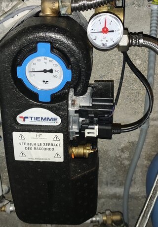

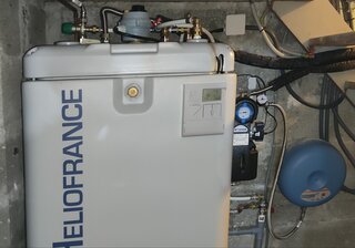

Afin de t'aider, tu devrais nous faire des photos de ton installation :)
Voici les photos
