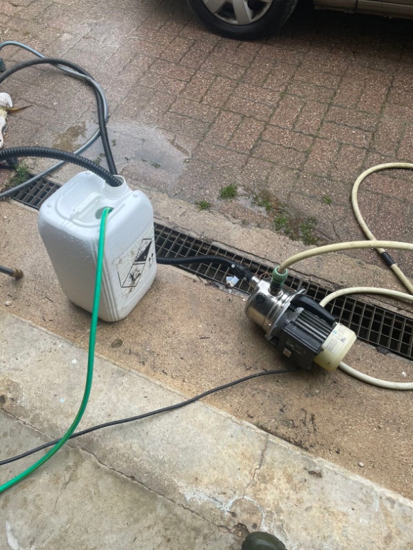

Quand je laisse tourné la pompe
- IMG_4586.jpeg (234.43 Kio) Vu 4415 fois
- IMG_4587.jpeg (234.39 Kio) Vu 4415 fois
- Messages : 2541
Re: Problème remplissage chauffe eau solaire
ok, merci pour avoir illustré. ça me parait correct. quand tu manouvres la bague ext du thermomètre rouge ça n'a pas d'effet non plus ?

mais auparavant, es-tu sûr de tes raccords rapides sur les petites vannes ? j'en ai dèjà vu avec des clapets, qui peuvent mettre le bazar (tu peux essayer l'échappement sans tuyau de récupération, pour être sûr).

bonjour à tous,guydefrance a écrit : ↑jeu. juin 13, 2024 19:57 pmJe dirai qu'il faut fermer la grosse vanne et raccorder la pompe de gavage sur un des deux raccords (petite vanne de gauche ) et brancher un tuyau sur l'autre pour récupérer le liquide usagé dans un récipient jusqu'à ce que le nouveau arrive...
Si ça bloque échanger les branchements.
Bon courage
je reprends le message de GUY car l'erreur vient peut etre de là,
en effet en raccordant la pompe sur la gauche, l'on se retrouve confronté au clapet anti retour sous la vanne rouge ! petit mais costaud.
il faut donc brancher la pompe sur le raccord de droite ! et sortir sur celui de gauche. ca devrait aller mieux
Uncle Buzz
- Messages : 214
- Enregistré le : mer. juin 07, 2023 14:42 pm
- Localisation : Yonne
C'est ce qui est fait d'après les photos, le flexible vert a gauche est le retour au bidon, la pompe injecte via le flexible jaune, donc pas d'erreur à ce niveau (au moins au moment de la photo)vile-coyote a écrit : ↑mar. juin 18, 2024 8:15 ambonjour à tous,
