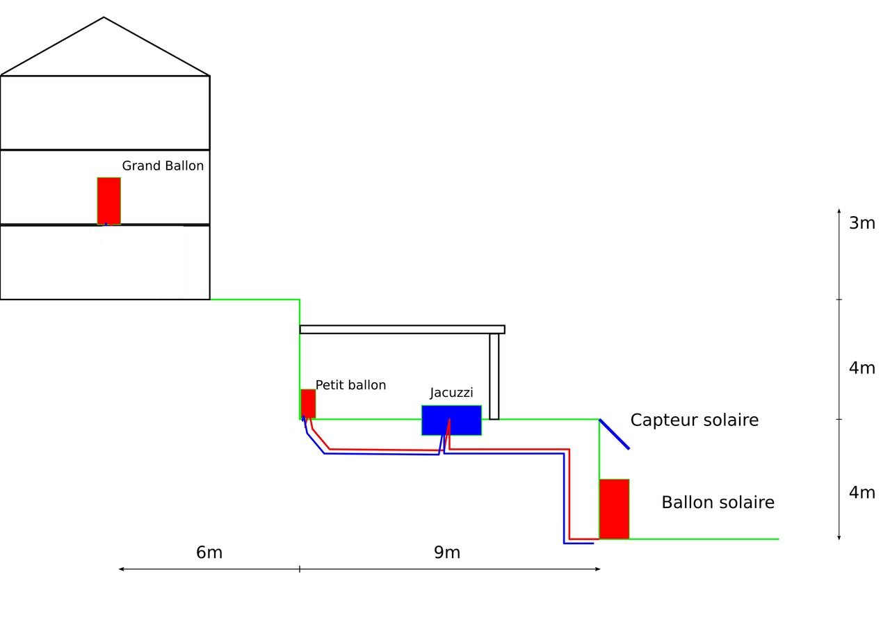

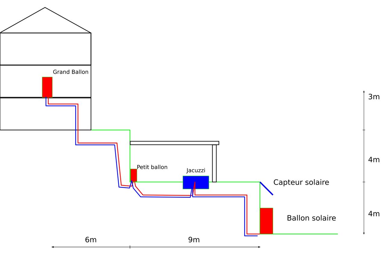

Des amis ont attaqué un projet de cuisine d'été + Jacuzzi, au pied de leur maison principale.
Comme nous ne manquons pas de soleil (Corse), j'essaie de mettre sur pied une installation avec un ballon + capteurs auto-vidangeurs pour chauffer le jacuzzi et le petit ballon (douche et cuisine)
et si possible, le gros ballon de la maison !
Voici un petit schéma descriptif de mes élucubrations, je me pose pleins de questions !
- je pense qu'il faudra prévoir une boucle pour répartir la chaleur dans les différents ballons
- avec quels tubes et quelle isolation ?
- un circulateur dans le circuit en boucle
- vanne 3 voies pour le jacuzzi
- j'ai déjà un système similaire, (mais plus simple) à la maison, je stocke facilement 300l d'eau entre 60 et 80°C.
Vos idées et remarques sont les bienvenues !

Bon, ça évolue de mon côté :)
J'ai laissé tombé le rechauffage du grand ballon, je reste sur le jacuzzi et le petit ballon.
Personne n'a d'avis ?

Un petit dessin

Merci, joli dessin :)
L'eau chaude solaire arrive sur la sortie chaud du petit ballon et le froid sur le froid ?
Je suppose que je vais devoir passer par une régulation informatiquesque pour prioriser les circuits ...

Comme dit plus haut, j'ai réduit mes prétentions :)
ça me fait une boucle de environ 40m au total.
je pars sur du multicouche isolé, mais quel diamètre ? 16 ou 20 ?
je ne sais pas ce qui importe le plus :
16 : l'eau chaude arrive plus vite
20 : + d'inertie ...
