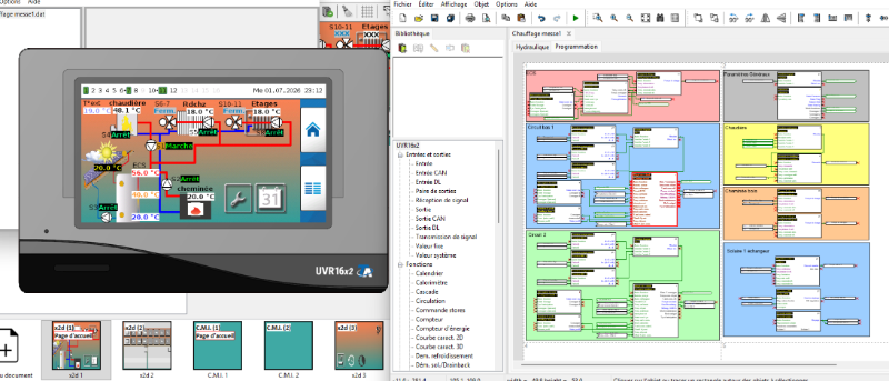

Bonjour à vous, j'avance dans mon installation, je vais installer la nouvelle régulation UVR16x2 et le CMI-S ainsi que les RAS+DL
J'avoue encore tâtonner dans la programmation avec Tapps2
J'ai trouvé une base assez proche de mon installation que j'essaye d'adapter au mieux.
J'en suis pour l'instant là https://elemac.fr/nextcloud/s/Pi55b6B8cGaJtBg
Côté TA designer, c'est plus laborieux car je n'ai trouvé que des exemple en allemand, il faut tout reprendre de 0
C'est beaucoup de boulot de tout construire (pages, liens...)
j'en suis là https://elemac.fr/nextcloud/s/QZEzyC5GSxggn23
J'aimerai aussi récupérer les donnée hygro des sondes RAS+DL pour pouvoir les logger sur la durée mais je ne sais pas encore comment faire
J'avance gentiment mais pas mal d'inconnues encore avant l'hiver et je vais lancer ma demande de pose de panneaux solaires, je vais au final en poser 7 en autovidangeable.

N'hésite pas si tu as besoin d'aide sur TA, que se soit en prog ou Désigner.
Un petit conseil tout de même ne te précipité pas trop sur Désigner car en cas de modification de ta prog, dans certains cas cela peut casser ton Désigner et t'obliger à refaire des trucs...
