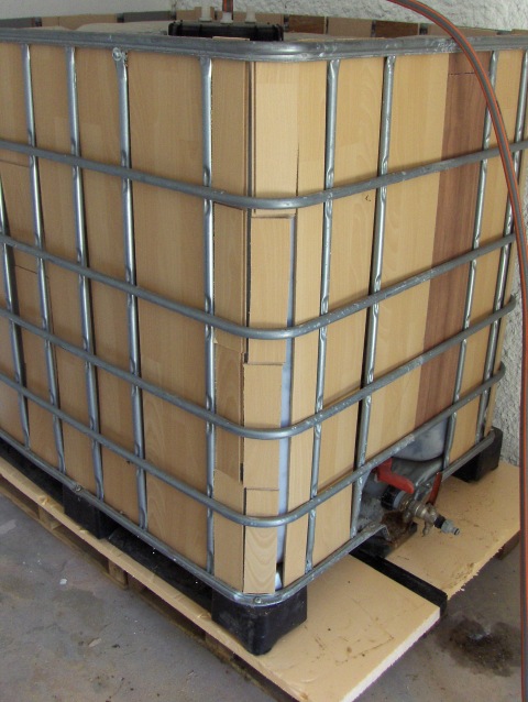

bonjour bidouilleur, j'ai aussi un reservoir comme le tien de 1000litres en plastique, j'ai mis des planche en reste de parquet clicsable justement poureviter toute dilatation du plastique au haute temperature, j'avais juste la place entre l'armature metalique et le plastique, +/-6mm, jusqu'a present, je ne suis monter qu'a 35degrés maximum, mon systeme de bouilleur n'etant pas fini et le soleil nous fait un peu defaut en ce moment. il ne me manque que l'isolation a finir autour de la cuve.
ci joint une photo de la cuve en court de renforcement.
tigrou
photo de la cuve de 1000l avec renfort
photo cuve et renfort en reste de parquet clicsable 6mm

Tu indiques que ce n'est pas une cuve à eau morte, elle doit être sous pression, en série en amont du ballon ECS.
Ces cuves ne sont pas faites pour ça.
D'autre part, même avec renfort, si elle est en PE ou PP, il ne faut pas dépasser 70/80°C maximum. Après se crée des lignes de faiblesse et des plis irréversibles vont se faire.
Ces cuves sont à l'origine jetables (ce sont des emballages).
La qualité des plastiques et leur endurance dans le temps et à chaud ne sont pas de critères dans leur fabrication.
A la limite, comme cuve à eau morte, avec un serpentin solaire en bas, et un serpentin ECS en haut.
