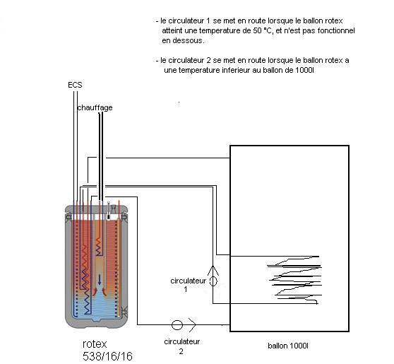

vincent, est ce que cela serait possible d'avoir un schéma de ton installation ?
apparament mon installation devrait assez ressembler à la tienne

Message par vincent78 »
euh pour le schema, le voila.... enfin j'ai fait de mon mieux...
