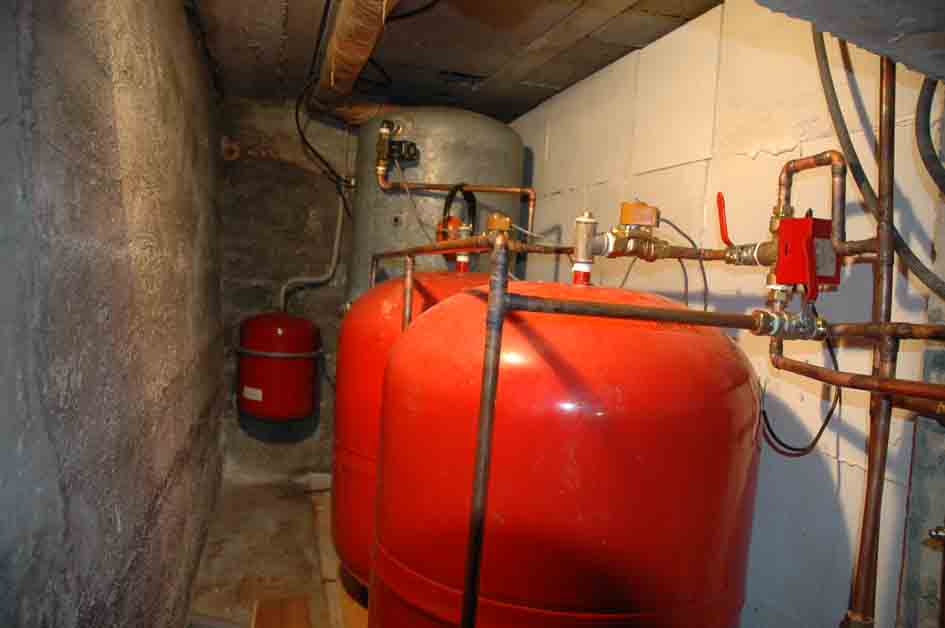

Voici ce sur quoi je travaille en ce moment : 3 ballons en parallèle.
Avantage : je peux en chauffer un au maximum avant de passer au suivant.
Inconvénient et non des moindres : 3 sondes, 3 électrovannes et pilotage plus complexe.

[quote="George"]Voici ce sur quoi je travaille en ce moment : 3 ballons en parallèle.
Inconvénient et non des moindres : 3 sondes, 3 électrovannes et pilotage plus complexe.[/quote]
Ca me parait pas très complique comme montage oui il te faut 3 sondes.
Lorsque que le ballon 1 est a la t° de consigne tu ouvre le 2. Tu attend la t° de consigne et tu ouvre le 3eme. rien de très compliquee a mon avis.
Montage des 3 ballons en parallèle, avec 1 ev sur chaque entrées solaire.
Attention
tous de même a toujours bien vieller a ce que tu n'es jamais tous t'es ballon ferme.
