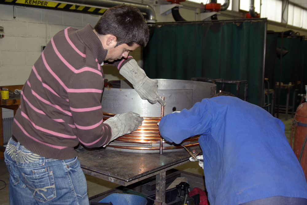

j'ai terminé un échangeur triple serpentin - tout a été brasé avec de la baguette cuivre-phosphore
pascal 03
Messages : 25
Enregistré le : lun. mai 26, 2008 12:23 pm
Localisation : givarlais (03)
Message par pascal 03 »
brasure sur 1 des serpentins
c'est la 1ere fois que j'envoie une photo, on va voir si ça marche!
Bravo pour ce travail de pro.
Cordialement.

En effet, je suis prof en IUT ce qui me permet de bénéficier de moyens. On a commencé par faire un gabarit pour rouler en ovale successivement 3 spires de 25m chacune qui s'emboitent les unes dans les autres
Le nombre de spires et la géométrie avait été dessinée en CAO sur Catia.
1 journée de travail à deux pour les 3 échangeurs et le gabarit.
Il y a 3*25m linéaire de cuivre pour échanger dans une cuve à eau de 1000 litres. J'ai utilisé les ratios donnés par Pierre Amet - surface d'échangeur/1m² de capteur et volume d'eau/1m² de capteur.
La cuve n'est pas géniale. Pas assez haute!
pascal 03

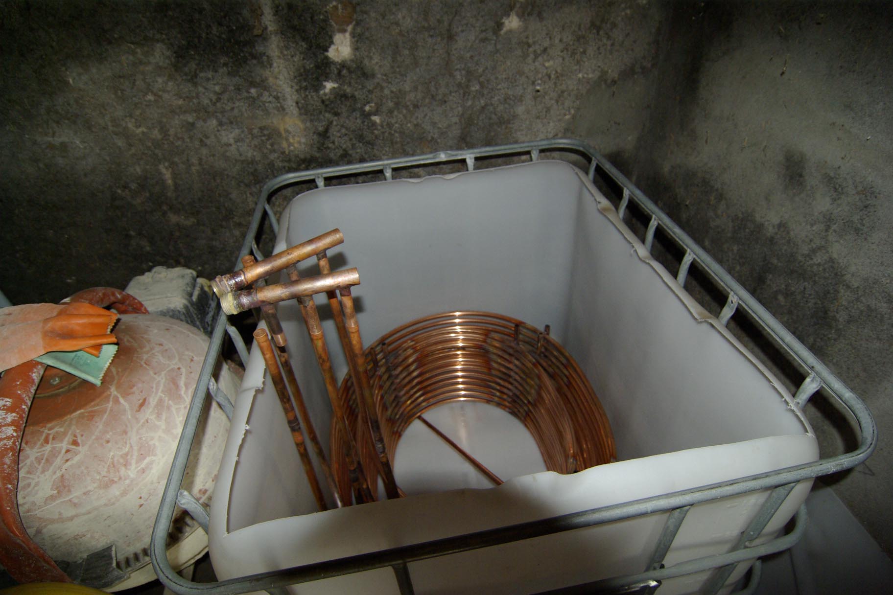

encore beaucoup de travail...
la photo a un rendu "dégeu"... Faut que je trouve pourquoi!? :roll:
A terme, 2 à 3 cuves de 1000 litres pour 30m² mini de panneaux
int cuve.jpg (196.28 Kio) Vu 4086 fois

Beau boulot...
Comment reprends-tu la chaleur dans ces cuves ? (serpentin en haut, ou pompage de l'eau chaude, etc.)
Tu vas chauffer quoi en hiver avec ces 30 m2 ? et en été ?

Il y a 160m² à chauffer sur 2 niveaux. AUjourd'hui j'ai un seul poele à bois de 11kw. Il chauffe à peine par grand froid 50m² et j'ai un appoint ds une chambre par radiateur électrique. (très faible consommation...) De différentes observations je pense que par -5 il faut entre 25 et 30 kw pour chauffer l'ensemble.
L'échangeur complet fait environ 4m² de cuivre et sera placé en fond de cuve. Je pense faire une installation un peu semblable à celle de Y Guern ( sans doute bien d'autres)
L'eau chaude ira à la fois dans la dalle et dans des radiateurs.
Pour l'été, j'ai souvenance d'un système de velum mobiles sur cables inox qui étaient là pour protéger la glace d'une patinoire. Je compte installer q chose d'un peu symilaire et ne garde qu'environ 10m² pour l'eau chaude sanitaire...
J'en suis à un point où je cherche comment continuer ce beau cablage; solutions techniques et composants...
