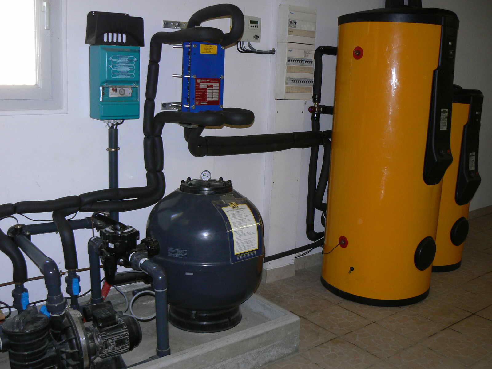

Je chauffe ma piscine de 50 m3 avec un echangeur a plaque et depuis debut Mai elle monte a 30° et l'eau chaude a 60°.

Jolie installation.
Chaque fois que je vois un échangeur à plaque monté comme ça, je me pose une question :
il n'y a pas des pertes à combattre ici ?
Je pensais que l'échangeur devrait être totalement isolé :roll:
Messages : 2663
je me pose toujours la meme question aussi quand je les vois non-isoles !
Alexe, une question ! tu as quoi comme surface de panneaux et comme volume de ballon ?

L’été pas besoin d’isolation, mais je vais essayer cette hiver de brancher mon plancher chauffant en direct avec un circulateur pour voir si j’ai un meilleur rendement.
Du provisoire avec de simples vannes.
Pour info j’ai 6 panneau,1 ballon chauffage 500 litres et un ballon ecs 200litres
