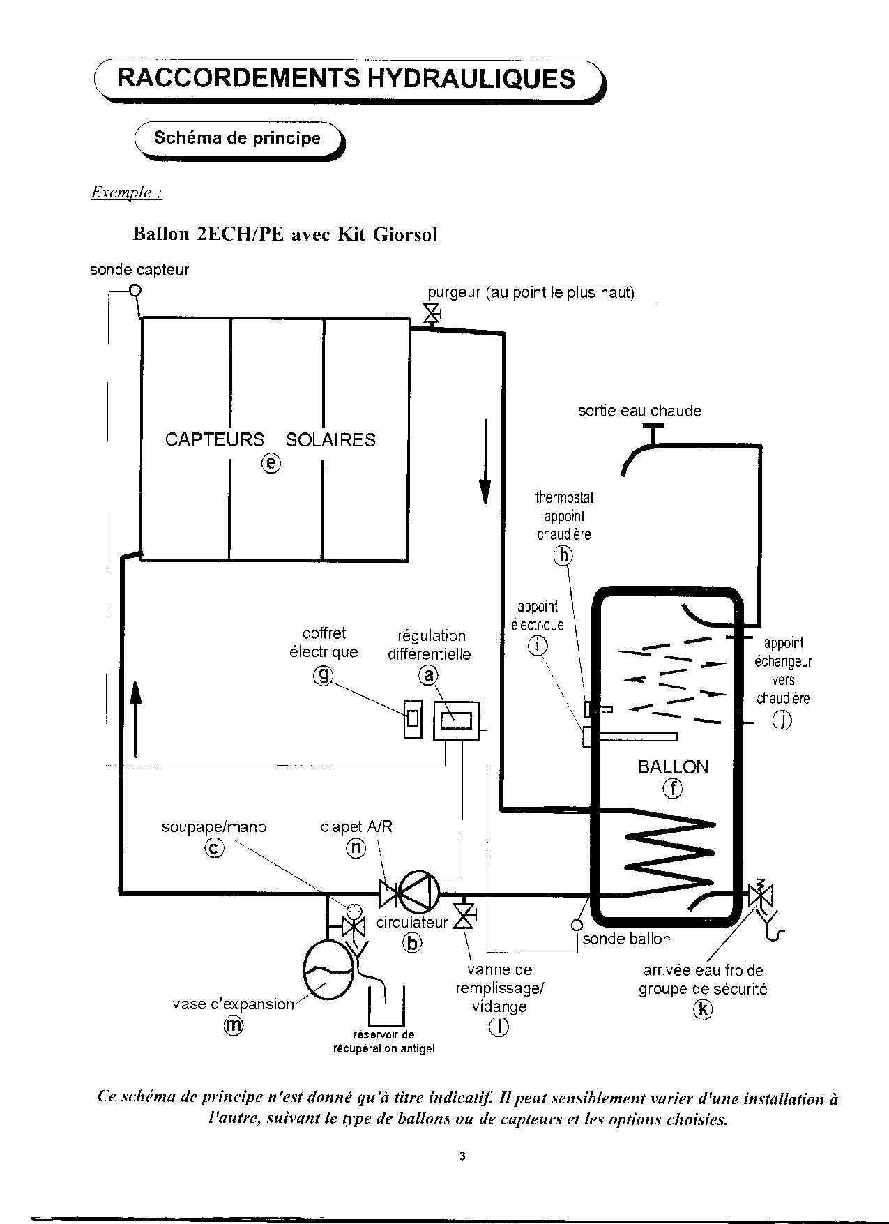

Je possède une installation solaire en place depuis 2002 (matériel Giordano). Depuis un mois il n'y a plus de production d'eau chaude, la pression affichée sur le mano à l'entrée du vase d'expansion est à zéro.
Le circulateur fonctionne
- Comment tester le circuit du fluide?.
- Comment faire pour vidanger le liquide calo-porteur?
- Comment faire pour re-remplir le circuit?
- Comment faire pour mettre le circuit en pression?
- Combien de litre de glycol faut-il pour 6 m2 de panneaux?
Etant néophyte en la matière beaucoup de questions m'interpellent.
Merci pour votre aide.
Ci-joint le schéma de mon installation
- plan installation
- plan_solaire.jpg (193.28 Kio) Vu 3420 fois

Si ton circulateur tourne à vide il doit faire un sacré bruit non ?
Ton shéma indique une vanne de remplissage/vidange. Si tu ne trouves pas de vanne raccordée au reseau à cet endroit (peut etre une vanne sans sa poignée de commande), essaie de brancher un tuyau par là pour remplir ton circuit et tester l'étanchéité.
Sinon, tu montes sur le toit, tu démontes le purgeur et tu remplis avec un entonnoir.
Profites pour verifier ton vase d'expansion : pression à vide etc ...
Attends plutot ce soir si ton panneau est chaud !!
Quand à la proportion de glycol, je te conseille de tester avec de l'eau, tu verras en novembre pour mettre de l'antigel, si l'installation est restée si longtemps vide, il y peut etre des dégats et des fuites.

- Comment tester le circuit du fluide?. En mettant sous pression le circuit avec de l'eau, s'il y a une fuite la pression ne devrait pas être stable, à l'aide d'un pulvérisateur.
- Comment faire pour vidanger le liquide calo-porteur? Le groupe de circulation doit comporter des raccords de vidange (vanne I sur votre shéma)
- Comment faire pour re-remplir le circuit? par la vanne I
- Comment faire pour mettre le circuit en pression? avec un pulvérisateur pour générer la surpression (décrit dans le forum)
- Combien de litre de glycol faut-il pour 6 m2 de panneaux? 6m2 de panneaux s'ils sont à 2 km... cela va faire quelques centaines de litres... je plaisante
il faut aussi calculer le volume en tenant compte des lignes aller retour et volume de l'échangeur.
La doc du matériel indique cela et un mêtre permet de mesurer les longueur de tuyau... là il va falloir calculer vous même.
Il serait bien de déterminer la cause et de nous faire un retour... j'ai une petite idée qu'en même... et nous allons avoir beaucoup de gens dans ce cas d'ici peu :x
Vérifiez bien le purgeur en haut des capteurs... avant de remplir.

Il est possible que le moteur tourne et qu'il n'entraine plus les pales de la pompe (rupture de la liaison), pour remplir et mettre sous pression, il existe des pompes manuelles, j'en ai vu en vente sur des sites allemand(60 euros environ), sinon, les chauffagistes utilisent leur pompe "Virax" pour tester les circuits de planchers chauffants, malheureusement pour nous, elles sont hors de prix ! pour le remplissage de ton installation il doit y avoir un orifice de remplissage pres du groupe de sécurité à coté d'une vanne 2 ou 3 positions tu devrais mettre des photos zoomées de ton installation en ligne ainsi les pros du forum pourront mieux t'aiguiller

si un circulateur tourne sans eau il devient bouillant.
on peut aussi vérifier sa rotation en enlevant la grosse vis sur le devant avec un gros tournevis plat. même sous pression normale de fonctionnement peu d'eau coule, sous cette vis il y a l'axe de la pompe qui doit tourner.
moi je pencherais + pour un vase d'expansion percé.
dans ce cas le circuit monte en pression et la soupape de sureté fait sortir du liquide . d'ou le mano à zéro

Ca fonctionne. Merci de vos conseils, j'ai resséré le purgeur au niveau des capteurs solaire, refait un complément de plein du circuit, ajusté la pression à 1,5 bar avec l'astuce du pulvérisateur et j'ai de nouveau de l'eau chaude la pression étant stable. Merci pour ce très bon site et surtout votre compétence et votre disponibilité.

Attention à purger l'air emprisonnée à l'ébulleur (s'il existe) lors d'un remplissage il est rare de pouvoir purger l'air complètement.
Mettre en vitesse 3 quelques instants pour pousser fort dans les tuyaux et déplacer les poches d'air suceptibles d'exister, desgazer l'ébulleur régulièrement et complèter le circuit avec le surpresseur (pulvérisateur)
voila, tranquille pour l'hiver.
