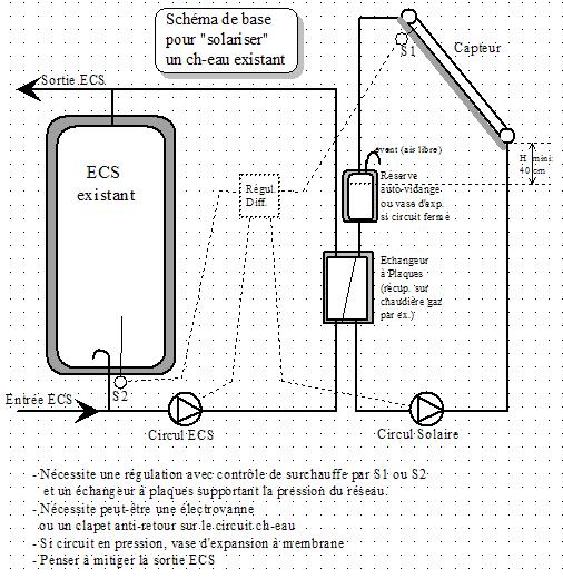

Beau boulot François. J'avais mis qq part une idée (de base) que je ne retrouve pas.
Je mets en PJ.
ch eau solarise 2.jpg (87.15 Kio) Vu 2771 fois

merci Michel , il reste sur ton schema le probleme du soutirage d ecs , pas besoin de mitigeur , l efs va passer par l echangeur a plaques et je voie pas comment "piloter "une ev ?
Dans tous les cas , avec un ce , comment "reguler" la resistance elec puisqu elle est en bas
Amicalement François

Pourquoi ne pas renvoyer la sortie échangeur en bas du ballon, sur l'entrée EF du CE, en amont d'un clapet anti-retour. Pendant le soutirage d'EC l' EF passera toujours par l'échangeur, mais n'ira pas directement dans la distribution d'EC, ce qui reviendra au branchement classique d'un CE en ce qui concerne la sortie, le capteur servant à "préchauffer" l'eau avant son entrée dans le ballon.
Sur le schéma le vase d'expansion ne devait-il pas être au dessus du capteur?
