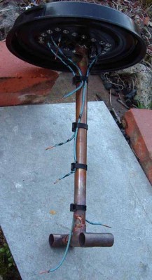

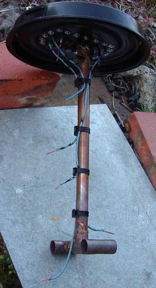

J'avais la crainte aussi de perdre des calories dans cette réserve additive. En fait, c'est très faible, car le niveau est bas en fonctionnement.
Par contre, je crois voir dans le dernier schéma, un de mes essais peu recommandable: la descente du capteur vers l'échangeur entraine l'air contenu dans la réserve vers l'échangeur par effet venturi.
Gros glou glou en perspective, échange minable dans l'échangeur, mais ça chauffe au niveau de la réserve. Tout faux quoi...
Donc, mise du réservoir en série.
Pour être sur de ne pas avoir l'effet venturi, la descente se partage en 4 à l'horizontale. Résultat: bruit faible et ça chauffe terrible la ou il faut.
Les fils sont en fait des sondes de niveaux pour indiquer s'il y a un peu, beaucoup... d'eau

Venturi, déja traité dans mon CR...
Egalement, sonde de niveau....

Je reviens sur l'expérience de Daniel :
1) Pour qu'il y ait effet Venturi, il faut un rétrécissement de la conduite de manière à augmenter la vitesse du fluide et à diminuer sa pression : il y a alors, avant et dans le rétrécissement, une différence de pression (à la baisse => dépression => aspiration) .
Pas de rétrécissement => pas de Venturi.
2) Dans le drainback, il ne règne pas partout la même pression (à priori atmosphérique). Et notamment au niveau de la sortie des capteurs où il existe une dépression qui diminue tout le long de la descente jusqu'à s'annuler à l'altitude de repos de l'eau du circuit.
J'en conclue Daniel que dans ton expérience, soit il y avait un rétrécissement de conduite, soit ce T était placé trop haut provocant ainsi naturellement une aspiration d'air dans la conduite, soit les 2 à la fois.
Etait-ce le cas ?
Bonne journée.

Mais il semble que sur ta dernière photo, le couvercle de la réserve est celui d'un bidon en plastique..?

Loin de moi la polémique, mais c'est une photo de Daniel 53. Ma réserve est en inox.Mais il semble que sur ta dernière photo, le couvercle de la réserve est celui d'un bidon en plastique..?
