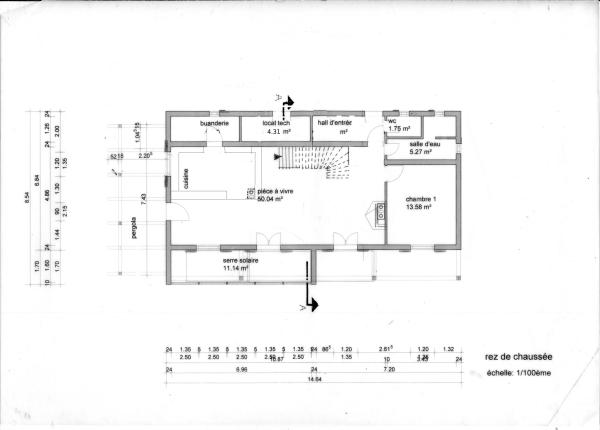

Message par ringeval »
voici le plan;
et comme je le disais précédemment, ma serre, l'élément essentiel du solaire passif, n'est pas encore réalisée. d'où, pas de retour, concernant le passif-actif.
Je ne suis pas sur du tout que le solaire passif puisse conserver pendant 12 heures une température correcte; à moins d'avoir une super super isolation; et ma maison, trop peu isolée pour celà; et trop peu de personne pour le volume de l'habitation pour apporter un minimum de chaleur, pas d'appareils électriques qui apporte de la chaleur (frigo..... dans une arrière cuisine).
Peux tu décrire l'isolation et l'étanchéité à l'air de ta maison ?

ah, et comme ventilation, puits canadiens qui passe par la serre et distribue les pièces principales, et bouches d'extraction dans salle d'eau-wc...- pas encore raccordé non plus
