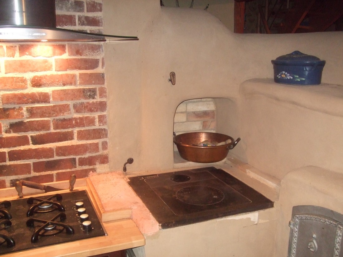

J'ai le bouilleur qui se situe dans un angle du poêle de masse. En fait il est en dessous de la plaque en fonte (ancienne cuisinière à bois).
A 40 cm de l'entrée sortie du bouilleur j'ai un té avec les tuyaux qui montent (derrière le mur) et qui alimentent le radiateur de la salle de bain en thermosiphon ainsi que deux tuyaux en attente qui passe dans la chape et qui traverse ma buanderie (pour déboucher enfin dans le garage).
Les tuyaux sont noyés entre la plaque en fonte et la plaque de cuisson au niveau de l'angle en bois.
Mon soucis est donc de placer l'aquastat au bon endroit et j'aurai tendance à penser avant les tés ? car dans un premier temps et pour faire des essais, j'avais également penser simplement fermer le robinet du radiateur pour exclusivement envoyé la chaleur vers le ballon tampon.
Sinon je ne sais pas trop la quantité de bois que j'utilise par flambée mais je consomme 8 stères de bois par an dont facilement les deux tiers sont du résineux (épicea).
Olivier

l'aquastat doit être situé au plus près du bouilleur, idéalement avant les tés, si tu peux y avoir accès (il te suffit de faire un doigt de gant fixé avec un serflex sur le tuyau de sortie.
Tu as fait ton PDM au pif ou selon un schéma bien défini ?
ça pourrait en intéresser plus d'un sur le forum.
Tu peux faire fonctionner tout ça (ballon tampon compris) en thermosiphon si le ballon est au dessus mais le rendement est moindre qu'avec un circulateur. Si la modif ne t'oblige pas à tout casser, ça vaut le coup.

"l'aquastat doit être situé au plus près du bouilleur, idéalement avant les tés" Ca confirme ma première impression, pas évident à placer car j'ai déjà noyé les tuyaux dans cette zone mais je peux quand même démonter facilement car c'est du torchis avec un petit enduit à la chaux par dessus. Par contre je ne vois pas à quoi ressemble un doigt de gant fixé avec un serflex : c'est pour l'aquastat ou pour une sonde ? Les tuyaux sont en cuivre Ø 18, est-ce trop petit pour y enfiler un mini doigt de gant ?
Sinon ce n'est pas moi qui a construit le poêle, mais Patrick Martinez, un artisan alsacien spécialiste de la terre crue (voir son site : habiterre.free.fr/). D'ailleurs il n'en construit jamais deux identiques.
Je ne sais pas comment faire, mais si ça peut interesser quelqu'un j'ai une bonne serie de photo sur sa construction.
La buanderie est au rez de chaussée, je ne pourrais pas fonctionner en thermosiphon avec le ballon. En plus avec un temps de chauffe du bouilleur aussi court, je sais déjà que l'énergie récupéré ne sera pas très importante. Je pense donc qu'un circulateur serai nécessaire pour augmenter le rendement. En plus si j'utilise exclusivement la chaleur pour le ballon, le radiateur sera à l'arrêt, à vérifié pour le confort mais je pense que ça peut le faire. Et puis, je vais pas vous cacher que si je trouve une bonne occas en 500 litres (inox
)même si c'est un monoserpentin je vais pas me priver !
Olivier
