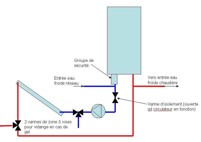

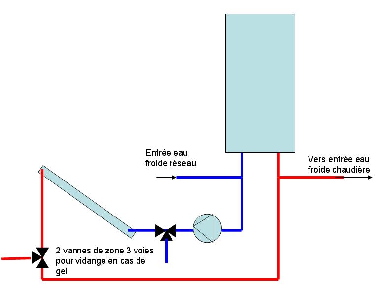

J'envisage de construire un système de CESI en circuit direct basé sur le meme principe que le Free Heat Box.
L'idée est de faire passer l'eau du reseau dans le capteur pour venir, via un circulateur, rechauffer un ballon (type chauffe elec) avant que cette eau rechauffée ne rentre dans l'entrée eau froide de la chaudière.
Un dispositif de vidange en cas de gel permettra de preserver les capteurs.
Qu'en pensez vous, cela peut il marcher ?
Je mets un schéma pour que ce soit plus clair.
Merci !!

En m'appuyant sur mes connaissances théoriques limitées de débutant, je pense que ça marchera : l'eau va chauffer . . . mais il ne faut pas oublier la protection du système : un groupe de sécurité sur l'arrivée d'eau froide me parait un minimum.
De plus, comment comptes tu gérer la surchauffe et l'entartrage des pipes du capteur qui ne manquera pas de se produire ( température qui dépassera les 65°C - d'où précipitation - et apport constant de calcaire par l'arrivée d'eau froide) ?
De plus, je me demande si on peut faire passer de l'eau 'sanitaire' dans un circulateur standard ? (problème sanitaire) - je laisse les grands maitres se prononcer . . .
Bon courage . Les idées les plus simples sont toujours les meilleures

Bonsoir lomig.menez et à tous,
Je voudrais savoir est-ce un système à circulation forcé ou thermosiphon que vous voulez réaliser? est-ce aussi un auto-vidangeable?
Je pense que si l'eau arrive dans le capteur avant d'entré dans le ballon; le capteur sera constamment refroidit.
Comme l'a dit Nestor il faudra un groupe de sécurité à l'entrée eau froide du ballon.
Je suggère aussi que vous ''piquet'' la sortie eau chaude un peu plus haut.
Je joins à cet effet un petit schéma.
Enfin, j'espère que mes profs ne me tirerons pas trop les oreilles pour le contenu!
Merci et à plus.
Merci et à plus.

Merci pour vos réponses,
Pour répondre à vos remarques dans l'ordre
C'est vrai qu'il faut un groupe de sécurité (au meme titre que pour un chauffe eau elec standard : à ajouter !).
Je n'avais pas pensé au pb d'entartrage qui peut se produire qd l'eau est chauffée mais cela doit également se produire dans les chaudière classique (gaz ou fuel) ?
La question de l'eau potable dans un circulateur classique, est bonne, je vais creuser pour voir si, par ex, les plastiques utilisés peuvent etre nocifs... On ne sait jamais !!
Le système est vidangeable, (via les deux vannes 3 voies, qui sont, en fait, des vannes de zones trois voies).
L'idée est d'avoir un système sous 3 bars (P Reseau) et de faire circuler un faible débit du ballon dans le capteur pour venir rechauffer l'eau du ballon. Le circulateur n'aurait, ainsi, qu'a vaincre les pertes de charges puisse que le capteur sera à P reseau !
Si ca marche, ca peut etre simple (malgré l'automate qui gère les pb de gels...) est pas trop cher en achat de matériels !
Merci encore !

Bonjour tous,
Concernant la précipitation du calcaire, elle intervient vers 60°C ; c'est pour cela qu'on limite la température à 55°C dans certains appareils électroménagers (lave vaisselle par exemple).
Dans ton panneau solaire, cette température dépassera souvent ce niveau et il y aura précipitation. Pour répondre à ta question concernant ce qui se passe dans une chaudière fuel - c'est mon cas et en plus, elle fonctionne malheureusement à haute température (70°C) - je dois vidanger tous les ans le ballon ECS intégré pour vider le calcaire qui se dépose dedans.
Pour info, je retire au moins un demi seau de calcaire par an (environ 3 à 4 kg !)
Une année, je ne l'ai pas fait et ça m'a complètement bouché la sortie du ballon . . . plus une seule goutte d'eau ne sortait, malgré les 3 bars qui poussaient à l'entrée
Par chance, c'est une forme non adhérente - c'est de la très fine poudre blanche, qui en séchant devient dure comme du béton !
La phénomène doit surement être très inflencé par la dureté de l'eau disponible dans la région.
Concernant la surchauffe, je pense que tu pourras utiliser la même logique que celle prévue contre le gel.

Merci Francois, je n'avais pas pensé à ce problème.
La solution pourra consister à mettre une electro vanne avant le circulateur et commander sa fermeture lorsque le circulateur est à l'arret, l'ef ne passerait alors que dans le ballon qd la pompe est arreté (cad qd il n'y a pas assez de température dans le capteur).
A ajouter sur mon schéma !!

Bonjour a tous , Lomig menez
A ce stade , il reste les puisages pendant la chauffe a resoudre , l investissement dans une ev et un circulateur sanitaire , mon conseil serait plutot d acheter ou d auto construire un ballon esc avec un echangeur , de glycoler le circuit afin de pouvoir l utiliser en toute saison , bref de revenir a un schema traditionnel qui a fait ses preuves
Amicalement François
