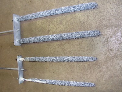

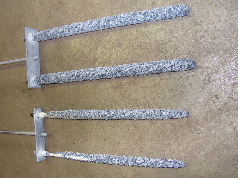

salut tous.
est-il nécessaire de mettre une anode sacrificielle dans un ballon inox ? je ' en sais rien ! mais ,ma cuve 1000L (eau morte)montée mars 2008;tout inox , cuve , serpentin en 316 ;seul 2 doigts de gants en cuivre et bien sur la liaison avec la cuve 550L en cuivre D:28 , : doigts de gants percés en 2 ans 1/2!... je les ai remplacés par des inox .donc dans cette cuve TOUT EST EN INOX . j'y ai posé 2 anodes D:26 ,L :400mm =résultat,1 an et 5 mois après --photo 0042, les anodes du haut-- "bouffées à + de la moitie" .
la même photos 0042, les anodes du bas sont celles de la cuve eau morte 550L , celle- ci qui fonctionne 90% du temps et qui a un échangeur cuivre eau sanitaire de 98m ,le serpentin est recouvert de dépôt blanc solide sur le dessus de chaque spire quand on le gratte le cuivre n'est pas corrodé, mais bien lisse . les anodes sont au point de rupture -- elles ont 1 an et .
.5 mois .
ces 2 cuves sont en eau soit disant morte ,mais je pense qu'elles s'oxygènent lors de la vidange des panneaux .
dans la cuve ecs 150L ,ancien ch eau thermoplongeur ,j'ai posé un tube inox pour mètre une résistance (stéatite), donc aucune pièce autre que de l'inox .sur la photo 0034 en partant du haut , on voit : le support pour l'anode (tube D :38 coupé en 2 en forme de cuvette ,l'anode y est posée ce qui évite au dépôt de tomber dans le fond de la cuve ;
au milieu un anode neuve .
en bas l'anode après 1 an et 8 mois .

Re Ultra22 et tous,
Oh en effet spectaculaire l'attaque, les chimistes confirmeront peut être (c'est loin d'être ma spécialité
) Il faut beaucoup d'oxygène pour en arriver là.
A priori ton circuit comporte un Ébulleur, Fonctionne t'il correctement ?
Je n'ai pas une vue d'ensemble de ton installation, Le Drain Back Fermé est il envisageable? (Tu limiteras au Minimum cet apport d'oxygène)
Pour la qualité du cuivre, Normalement il doit être garanti sans carbone, difficile de te conseiller un approvisionnement,
Les pros de Forum t'aiguilleront surement mieux que moi.
Pour la dégradation des Anodes, la combinaison oxygène+ Inox est surement la cause. (Supposition de ma part)
PS: J'avais lu trop rapidement, les anodes n'étaient pas posées lors de la dégradation des doigts de gants; un test te permettrai de confirmer l'hypothèse: mettre un morceau de cuivre dans la cuve et voir son état dans un an avec la présence d'anodes
Cela ne t'aide pas beaucoup dans l'immédiat mais confirmerait la nécessité d'anodes dans une cuve inox avec des échangeurs (ou capteurs) en cuivre.

- Messages : 322
[quote="BALAJOL"]
Moi non plus, je n'avais pas vu... Si tout est inox dans cette cuve, il n'y a plus rien à bouffer? faut-il remettre des anodes...
Faire le test proposé par Balajol est certainement une bonne idée.
a+bernard.
