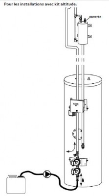

Bonsoir Michel et tous,
Si tu peux te procurer un schéma de principe, n'hésite pas à le présenter.
Ce serpentin surdimensionné m'intrigue
Que ce soit en marche ou à l'arrêt le serpentin (ou échangeur si nous parlons bien de la même chose) est rempli d'eau.
A suivre
A suivre
- Messages : 543
Bonjour tous
j'ai vu passer un devis avec ce système
d'après la doc, l'echangeur fait 1.3 m² et 8.5 litres - pas dit si c'est en marche ou à l'arrêt...
max 2 capteurs (serpentin), et lignes entre 10 et 20 m avec dia intérieur 8.4 mm.
un ch'ti crobard tiré de cette doc :
ça m'avait titillé aussi
Bonne journée
Bonne journée
Bonjour tous et merci Nicolas,
A priori le serpentin fait office de réservoir, pourquoi pas.
On perd malheureusement le bénéfice du réservoir au plus près des capteurs, donc double pompe
ou plus puissante.

Le schéma est d'une autre marque mais c'est même principe. Il n'y a que le circulateur sur le circuit.
Voici ce que le vendeur m'a expliqué au téléphone, hier soir, concernant l'Ecodrainback. A l'arrêt, le serpentin est plein, les capteurs et les tuyaux sont vides. En fonctionnement la bulle d'air se déplace en haut du serpentin et comme le diamètre est plus important le liquide s'écoule plus lentement, sans pousser la bulle d'air. Comme le liquide se déplace lentement, l'échange est meilleur. La température en sortie serpentin est plus basse et le rendement des panneaux est meilleur.
On retrouve le même principe sur le site Héli...
Il préconise d'utiliser un liquide antigel. Je ne comprends pas vraiment pourquoi.
Pour se prémunir des retours en garantie? Sans doute...
Comme leurs panneaux sont à serpentin et posés sans pente, ils pourraient ne pas se vidanger complètement par rapport à des panneaux avec les tubes en échelle?
Est ce qu'il y a un risque de corrosion? Et que l'antigel serait anti-oxydant?
Qu'en pensez vous?
Michel
Qu'en pensez vous?
Michel
Dommage de devoir utiliser de l'antigel alors qu'on est en autovidange
Je peu le comprendre dans des situations compliquées avec une vidange incertaine mais dès la conception
C'est un avis tout à fait subjectif bien entendu.
Quant à la corrosion, Le cuivre exposé à de l'eau "pure" ne craint rien, par contre un antigel dénaturé devient acide il me semble
PS: au fait ta région est aussi la mienne
peu tu me glisser les coordonnées de cette société en Message privé, que je jette un coup d'oeil

Bonjour Nicolas, Michel et tous,
En effet, on retrouve des choses connues
Hormis la variante tubulure extérieure haute et basse à la place de la canne avec le trou d'évent.
Cette variante peut être intéressante selon l'origine du réservoir.
Ceci dit la société qui installe ce matériel existe depuis 5 ans et a à priori la qualification nécessaire.
Pour le fabricant, un point me chagrine, les capteurs sont à serpentin et non à échelle.
C'est peut être la raison du fonctionnement avec Antigel.
Je n'ai pas approfondi, les branches sont peut être en pente
Attention par contre pour un dépannage futur, la vitre est COLLEE (démontage quasi impossible, en cas d'accident capteur HS)
Le reste me semble correct, reste à voir rapport qualité-prix.
Un autre point m'a surpris, la société qui installe ce matériel met en avant la gestion de la surchauffe par le principe du drain back.
Je précise que les capteurs sont à revêtement sélectif
J’avais, il ya quelque temps ce lien:
Sans grande réaction
Il semble que nous soyons les seuls à ne pas utiliser cet argument.
