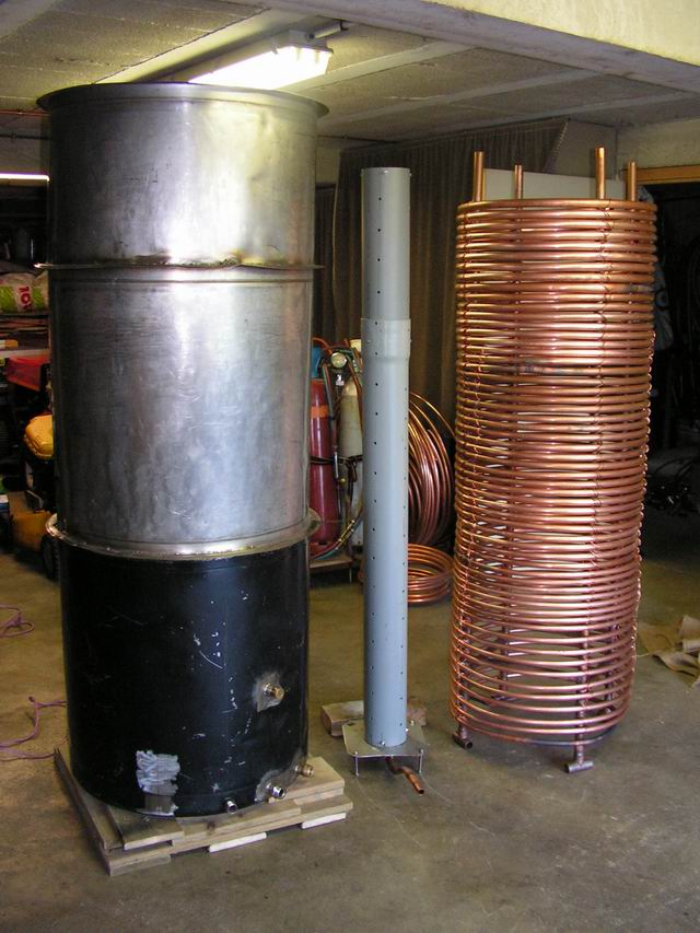

c'est une ballon de chaudière que je mets dans une cuve d'agro alimentaire.
un copain m'a soudé la bride au tig. ainsi que les piquages.
oui, la cuve a même plusieurs histoires, puisque troquée avec des paysans contre une plonge inox, elle a ici servi à décanter le jus de pomme avant pasteurisation.
pas de problème pour démonter... hum hum...
une fois à sa place, je ne pourrai plus sortir le ballon par le haut à cause du plafond et en cas de fuite, c'est tout mon chauffage central qui se vide, tout de même.
j'espère bien éprouver le bazar avant mise en place définitive.
pour les pressions, c'est moins d'un bar prévu. (vase à l'air libre)

je devrais bientôt me remettre à bosser sur la cuve. (j'ai ressorti mes c2 de l'atelier hier, c'est bon signe)
je pense faire un essai avec une chambre à air collée, les brides n'étant pas des modèles de planéité. beaucoup de bric et de broc pour ce ballon à base de récup'.
je tâcherai de prendre des photos, mon système de serpentins étant aussi très exotique.
