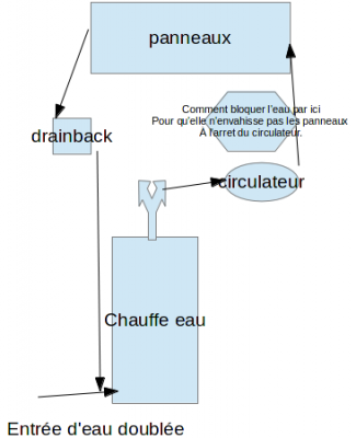

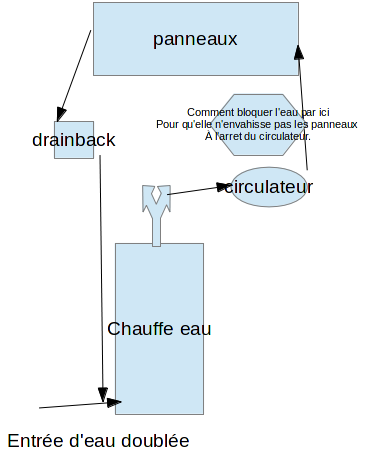

bonsoir à tous.
qu'est ce qui ne me convient pas.
La montée en temperature du chauffe-eau.c'est long.
alors que je me suis aperçu que si je passais en direct avec le circulateur un quart d'heure de soleil et le chauffe eau et plein d'eau chaude.
j'aurais aimer savoir si quelqu'un avait deja modifié son chauffe eau comme je vais le faire.
je pense condamner le serpentin et utiliser les entrée et sortie d'eau normales.
en fait je double les entrée et sortie.
une entrée sortie pour alimenter le chauffe-eau et les robinets.
une entrée sortie pour faire circuler l'eau avec le circulateur
mon seul probleme, c'est comment empecher la pression d'eau d'aller tout le temps dans les panneaux. je suis en drainback.bidon inox de 40 litres.
un dessin pour que vous compreniez....

tu installes une électrovanne que tu pilotes en mm temps que ton circulateur (ouverte quant il tourne et fermé quant il s’arrête).
ça ne coute pas cher et ça ce trouve dans tout les bonnes quincaillerie.
http://www.danfoss.com/France/Products/ ... 811aa.html

xavier1
- Messages : 26
- Enregistré le : mar. mai 25, 2010 16:14 pm
- Localisation : galice espagne
oui
il suffit que les panneaux soient à n'importe quelle temperature au dessus de 50° pour remplir le chauffe eau avec le circulateur.
et j'ai surtout l'intention de le remplir avec du 70 80 ou 90°.
je vais mettre le circulateur branché sur la sortie d'eau chaude en Y comme sur le dessin.une sortie robinets, et une circulateur.
mon chauffe-eau et dans l'entrée, chaque fois que j'entre ou sors, je l'ai sous les yeux.alors facile de le surveiller.
au lieu de faire un echange de chaleur pendant un temps beaucoup trop long pour moi, en direct c'est mieux.
je l'ai deja monté à 97° mais sur la journée avec 97 en haut et pas trop en bas, bof. moi je perds.
je veux tout chaud, pas moite-moite, et plus vite en plus.

ça te va?
j'habite pas loin de st etienne.
quand le chauffe-eau est chaud j'ai du chaud pendant 3 jours ou 4.
tout depend de comment les 6 personnes que nous sommes au minimum, l'utilise.
à la sortie du chauffe-eau j'ai un robinet 3 voies qui melange de l'eau froide pour que l'eau ne nous brule pas.
c'est un principe et ç'est comme cela que je le veux et que je vais le faire.
l'eau vient de mon puit que j'ai fait creuser, elle ne me coute rien.
j'ai quand meme un goutte à goutte pour economiser l'eau pour mes arbres.
l'electricité ne me coute rien, il n'y a pas de compteur
je fais une barraque totale ecolo de A à Z et j'essaye de me tenir aux principes qui vont avec. ici j'ai une barraque comme tout le monde laine de verre diesel tout le bastringue qui va avec la vie française de base....
comme ça j'ai deux vies
une ici, une là-bas
comme ça je sais ce que je raconte sur les sujets dont je connais les 2 bouts.....
ça te va?
- Messages : 2846
[quote="xavier1"]
ça te va?
Bsoir Xavier,
Je ne sais pas trop comment prendre ta remarque. J'essaye juste de comprendre ton prbl pour t'aider. Si tu veux pas c'est pas grave, on en reste là.
Par contre les contre vérités du style quand je fais circuler en direct en 15 min j'ai 500 l d'eau à 70°C avec 8 m² de panneaux solaires, je ne laisse pas passer.
Sur terre on reçoit au maximum 1000W/m², donc sur 6m² en 15 mins on obtient 8*1000*15/60 = 2000Wh
pour élevé un litre d'eau d'un degrés il faut 1.16 Wh
donc avec 1500Wh tu élèves 500l de 3.44°C (1500/1.16/500) !!!
Tout ceci en admettant un rendement de 100% alors que le rendement globale est bien inférieur.
Tu me dis avoir de l'eau à 70° tout de suite, alors refaisons le calcul inverse,
quelle est la quantité d'eau que je fais passer de 20°C à 70°C en 15 mins avec 8 m² de capteurs: 2000/50/1.16 = 35 litres !!!
tjs en admettant un rendement de 100%
Avec ta méthode tu as de l'eau plus chaude tout de suite mais tu récoltes moins d’énergie, en effet tu as moins de rendement car tu travailles a T° plus élevée.
Donc en fin de compte ton circulateur va tourner plus longtemps pour avoir tes 500L à la même T°
Voilà, je me base sur des données factuelles et chiffrées. J'essaye pas de te contredire pr le plaisir mais les lois de la physiques sont là !!!
[referp=83600;quote="xavier1"]
Maintenant tu fais ce que tu veux chez toi pas de prbl, c'est chez toi mais ne vient pas nous dire ici que tu as 500l d'eau à 70° en 15 mins avec 8m² de panneaux solaire, merci.
ça te va?
Bsoir Xavier,
