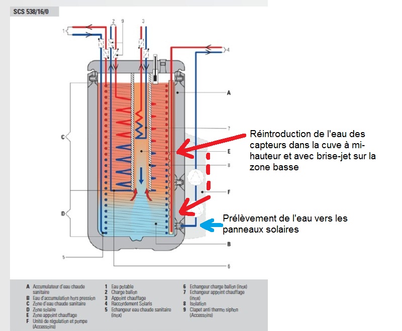

looping
- Messages : 370
Bonjour à tous ,
Merci papoune pour l'info
Je suis retourné voir la doc Rotex Sanicube .
Pour en revenir à la qestion posée
[quote="fr3d8"]
Je souhaite savoir si, pour vous, chauffer les 500L du KE avec env. 8.5m² de capteurs vous semble une mauvaise idée ?[/quote]
Premièrement :
Pour 8.5 m2 de capteurs , un débit moyen de 50 l/m2 h , cela donne un débit total de 400l/h .
Autrement dit , si on utilise une cuve de 500L sans échangeur , en connectant les piquages extrêmes ( haut et bas ) , le volume d'eau circulera une fois par heure dans le circuit solaire ( donc brassage intégral , quel que soit la marque ou type de ballon , n'en déplaise à certains ) .
Sur le Sanicube on n'utilise que la moitié basse de la réserve . Le haut de la cuve peut alors rester chaud sans s'aligner sur la T° en provenance des capteurs , celle-ci pouvant être bien inférieure ( T° du bas de la cuve + delta T° solaire )
Voir l'image ci-dessous , extraite de la doc , sur laquelle j'ai ajouté des commentaires .
Deuxièmement :
La cuve Rotex n'est pas sensible à l'oxydation -> ce n'est pas le cas d'un ballon tampon classique ( KE par exemple ) , adapté à une installation de chauffage en circuit pressurisé ( donc sans apport d'oxygène )

Merci pour vos réponses :)
mon installation disposera d'un Drainbloc 20 donc ce sera du drainback en circuit fermé
Sur le modèle KE, peut-on imaginer piquer l'eau des panneaux solaires aux points I et L ? Cela limiterait les turbulences et maintiendrait une stratification correcte ?
Ou bien sinon je pars sur un KER qui dispose de 2 échangeurs : celui du bas sera branché sur les panneaux solaires et l'autre pour l'ECS instantanée bien sûr ;)
Il me semble que dans ce cas, l'eau chauffée par les panneaux solaire ne passant pas par un échangeur à l'intérieur dans le ballon, l'échange thermique sera moins bon (car moins de surface d'échange entre l'eau chaude venant des panneaux et l'eau froide du ballon).
Des spécialistes pourraient confirmer ?
