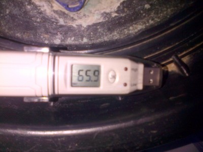

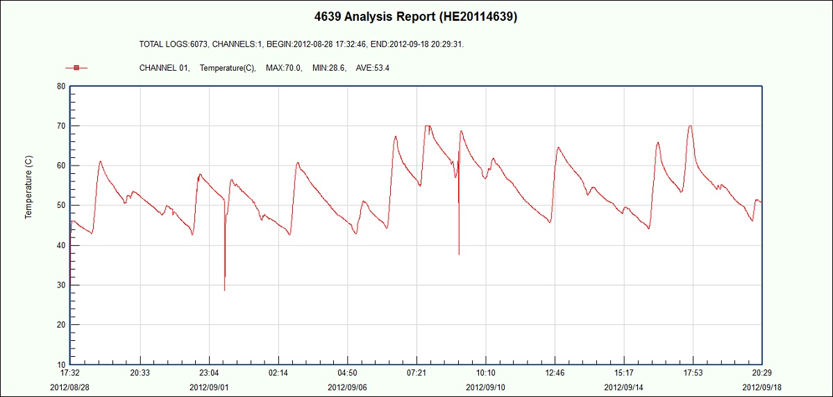

Suivant la technologie de votre chaudière, il est possible que votre chaudière démarre le temps que l'eau chaude arrive de la réserve solaire jusqu'à la chaudière puis ne se remette pas à chauffer (tant que l'eau à l'entrée de la chaudière soit à une température supérieur à la température réglée.
Pour ma part j'ai basculé ma chaudière en hors gel pour éviter tout démarrage (pendant la belle saison).
En ce moment : réserve solaire à 40°C au maximum, la chaudière démarre à chaque demande d'eau chaude, mais le brûleur ne fonctionne que 2 à 3 secondes puis se coupe pendant 6 à 8 secondes. Alors que sans apport solaire c'était plutôt 8 secondes de brûleur puis 2 à 4 secondes d'arrêt.
Pour mes réglages et améliorations, j'ai utilisé une clé USB qui enregistre la température (photos jointes).

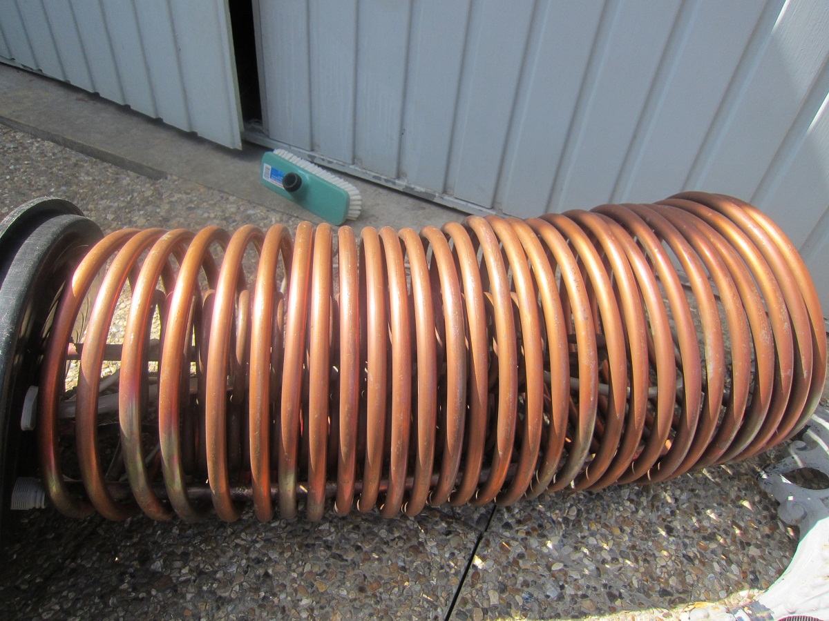

J'en profite pour mettre une photo de mon échangeur complet.
Cédric.
