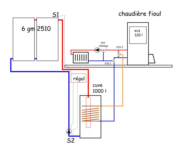

j'avance doucettement sur mon installation. Va venir maintenant le raccordement du ballon solaire sur la chaudière fioul existante.
Pour mémoire je me suis servi d'une cuve à vin en polyester, un peu mois de 1000 l d'eau morte dans laquelle baignent 2 échangeurs,
un pour l'ecs instantanée, l'autre pour le préchauffage retour radiateurs. J'ai pioché de droite et de gauche et je pense faire ceci:
Et bien sûr vos avis/critiques sont les bienvenus - avant de foncer :lol: .
la V3V n°2 est en prévision (pour si je me lance un jour dans la basse température)

en attendant la V3V n°2, ton tuyau jaune tu le raccordes ou ? :sad:
Modifié en dernier par Bernard (de Cagnes) le lun. nov. 19, 2012 20:09 pm, modifié 1 fois.
nicolas34
Messages : 543
Message par nicolas34 »
Hello Bernard
rapide :grin:
le tuyau jaune sur le bleu en entrée chaudière.
J'ai bon ?

Salut Nicolas...
Si ta chaudière n'a qu'une "entrée -sortie, ça complique, mais si tu as deux "entrées sorties " voir mon CR et l'usage que j'en ai fait...

nicolas34
Messages : 543
Hello tous
Totoche, c'est entre autre là que j'ai pompé: sauf erreur c'est le montage série parallèle.
encore merci pour ta fiche.
Guy, juste une entrée-sortie sur ma chaudière. pour ma culture, comment c'est à l'intérieur de la tienne ? 2 entrées en // et sorties itou ?
et toujours pour info, j'ai lu, et donc je répète lors des sorties du cesi, que l'on met le circulateur sur la branche froide, or sur ma chaudière (et à priori courant) celui ci est sur le chaud. why ?
Merci pour les retours

Bonjour Nico, via le forum.
Ce montage me semble convenable et simple. cependant comme je prévois quasi le même une question majeure persiste.
Lorsque la chaudière est shuntée qu'est ce qui fait circuler la flotte chauffage?
Qui pilote l'ensemble? quel circulateur? :-?
Autant sans la 3V2 que tu prévois cela est facile, en préchauffage le circulateur de la chaudière et son thermostat font le boulot autant avec lui?
Pour la programmation idem. Sans 3V2, c'est archi simple car seulement préchauffage, dans l'autre cas c'est beaucoup plus sophistiqué.
Voilà. Il me reste une question que je ferai circuler avec le mien, si je me dépatouille avec le forum.
A+ Alain :roll:

Salut Alain
on attend ton sujet avec impatience :grin:
[quote="Alain Garcia"]
A+ Alain :[/quote]
ben le circu de la chaudière, mais c'est sûr qu'il faut prévoir de le piloter autrement...
et interdire à la chaudière de démarrer - mais ça c'est facile, je tire la prise :lol:
ceci dans le cas du 100% solaire (peut être un jour...)
sur mon install, le circulateur est à l'extérieur, donc facile d'accès
ce qui n'a pas l'air d'être le cas pour toi...

Salut Nicolas, et tous.
Remarques...
Y va y avoir un truc...
Ta chaudière, ECS intégré, ne peut pas je pense tourner en base température..
Hors, le solaire, et en particulier l'hiver, ne peut donner que de la basse, moyenne température....
Difficile de concilier les deux...si tes radiateurs sont prévus pour du 60°, avec les 40-50° du solaire, ben , il fera moins chaud..
A suivre..
(pour info, ma chaudière a bien 1 entrée-sortie pour les radiateurs, et 1 entrée-sortie, prevue à l'origine pour l'ECS, sur la quelle j'ai branché le solaire.
Elle tourne à 35-40°, radiateurs surdimentionnés..)
Cordialement.

nicolas34
Messages : 543
Re
Alain vu ton plan, il est + lisible que ce que j'avais...
Guy, je comprend mieux les deux "entrées sorties " - j'ai donc ça aussi.
mes deux circuits sont séparés: l'ecs est préchauffée avec un échangeur instantané qui entré donc sur la chaudière à la place du réseau (non représenté sur le schéma au dessus) - cela tourne depuis ...presque 3 ans.
le 2eme échangeur sera mis en série (ou pas selon la t°) sur le retour radiateurs
j'ai mesuré les t° arrivée et départ radiateur et j'avais ~45/48 et ~8/10 de moins
alors ça commence où la basse t° ? j'ai pas trouvé sur ma doc chaudière ni sur le net
si elle est dite basse t°.
Et je me souvient bien de tes radiateurs surdimentionnés 8-)
A plus tard

Nico,
comment se comporte ta chaudière en recevant l'eau préchauffé?
A+ Alain
nicolas34
Messages : 543
Re
[quote="Alain Garcia"]Nico,
A+ Alain[/quote]
bien :lol:
plus sérieux:
si stock solaire froid =>elle chauffe tout
si // tiède => elle complète
si // chaud => démarre pas
donc fonctionnement espéré.
A plus

Bernard (de Cagnes)
Messages : 879
Localisation : Fretterans 71
[quote="nicolas34"]Hello tous
Merci pour les retours[/quote]
oui la plus prt du temps le circu est sur le retour (moins chaud que le départ (-logique) :roll: )
mais souvent en chauffage le circu est mis sur le départ (plus chaud :cry: )
mais cela évite de drainer les boues de l'installation dans le circu (il n'aime pas trop) :-x
