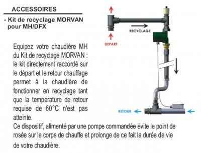

Je refais toute mon installation, et je souhaiterais regrouper au meme endroit tout mes circulateurs et autres, vanne melangeuse plancher chauffant, le circulateur pc, le solaire,etc....Par contre, pour mon kit de recyclage , celui risque détre eloignée de 2 metres par rapport a la chaudiere bois. Cela peut il poser probleme????

On demande le circuit le plus court possible, pas qu'il soit obligatoirement tous a coté 8-)
Je dois avoir 2 mètres soit 4 mètres A/R
D'autres ont 20 mètres A/R et cela fonctionne
C'est plutôt avec les Laddomat ou il ne faut pas être loin pour bénéficier du thermosiphon a l’arrêt ou en cas de panne secteur.

Quant le circuit est long il faut bien l'isoler pour éviter les pertes, c'est tous

la doc indique le plus court possible. Après c'est toi qui voit :roll:
chez moi le Laddomat est à 10cm du cul de la chaudière, et ça me va bien...

Chez morvan il le mette desuite au cul de la chaudiere
