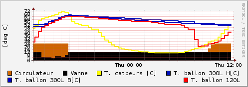

Je me posais aussi cette question puisque maintenant tout est enregistré.
sur un ballon de 150 l ECS marque DD j'ai ça (voir PJ)
ce qui donne grosso modo 4.5°C de baisse en 6H pendant la nuit.
Mais ... car il y a un mais cela me semble assez difficile d'isoler avec la caisse métallique qui entoure le ballon . ?
EDIT : cela me fait 112 Kcal/h ce qui est moindre que l'exemple du message original à savoir 171 Kcal/h mais cela me semble beaucoup tout de même !
EDIT2 : par rapport au document en pdf donné plus haut je serais plutôt bien avec une perte 50% plus faible ?

Bonjour Zoro ! (qui sugit de la nuit !
ça m'interpelle ton ballon DD ! J'ai aussi un ballon DD cylindrique de 150 litres type BP150.
La constante de refroidissement est assez élevée et la consommation d'entretien de l'ordre de 2 kWh/24h
En se basant sur ton delta de 4,5° pour 150 l en 6h cela donnerai environ 3 kWh en 24h ce qui est beaucoup.
Quand j'ai sur-isolé mon ballon à la laine de verre (avec 20cm au dessus et 10 cm sur les côtés), j'ai constaté une nette amélioration : plus d'eau tiède avant la reprise de chauffe le soir !
D'après les données de la fiche du site de l'APPER, à l'isoler je gagne environ 35€/an d'énergie.
Pour le tien qui y a-t il derrière la caisse métaillique ?
...parfois c'est un ballon rond et il y a des l'espace à combler.
peut être l'emballer avec des panneaux de laine de roche ?

Merci pour ta réponse
mais ?? moi j'en déduisais le contraire à savoir que ce n'était pas si mal et que donc je me demandais quoi faire!!
Ceci étant si je vois que c'est faisable je le ferrais sachant que mon ballon n'est accessible que par le devant !! un coté mur, l'autre coté chaudière et derrière des tas de tubes !
en refaisant le calcul
j'ai 150*4.5= 675Kcal soit par heure 112Kcal
soit 0.113 Kwh/H et donc 0.8*24 = 3Kwh /jours
Je me suis trompé la première fois !!
