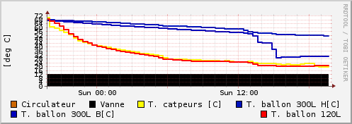

je me demandais quelle était la perte estimée normale sur un ballon d'ECS pendant la nuit ?
J'ai regardé hier soir, et, sans aucun tirage pendant la nuit, je passe de 60°C (20h00) à 52°C (10h00). Le ballon a une contenance de 300L.
J'ai calculé, et ça donne 2.8kWh de déperditions en 14h, soit une puissance perdue de 200W.
C'est normal ? Qu'en pensez-vous ?
Merci beaucoup ;)

il faut vérifier si tu n'as pas de recirculation nocturne c a d si ton ballon ne se vide pas dans tes capteurs la nuit. Ce qui se fait en regardant la température de la sonde capteur qui doit indiquer une température proche de la tempé extérieure
Si c'est le cas il faut faire des lyres anti thermosiphon
ps j'avais pas vu ta photo, qui semble montrer que tu n'as pas de recirculation

Bonjour Frank,
Les pertes d'un ballon d'ECS dépendent de son isolation.
Entre 2 et 2,4 KWh/24h pour 45°C de température initiale.
C'est généralement spécifié dans la doc du constructeur
Comme le dit Bertrand, je dirai même + !
Il faut sur isoler ton ballon !
Rien que cela coute à faire se rentabilse en une année et tu y gagnes en confort !
J'ai recommandé à un collègue de travail de sur-isoloer son ballon électrique avec des restes de laine de verre et de sous couche de parquet. Résulat : l'eau reste très chaude aprés un WE de coupure ! Depuis, il recommande de le faire à tout son entourage ! :grin:
J'ai un ballon de 300 l solaire de SD recouvert de mousse PU + 10cm de laine de verre et 20cm au dessus. La baisse est de 1 degré du soir au lendemain ! :cool: ...enfin hot !
Jean-Matthieu
